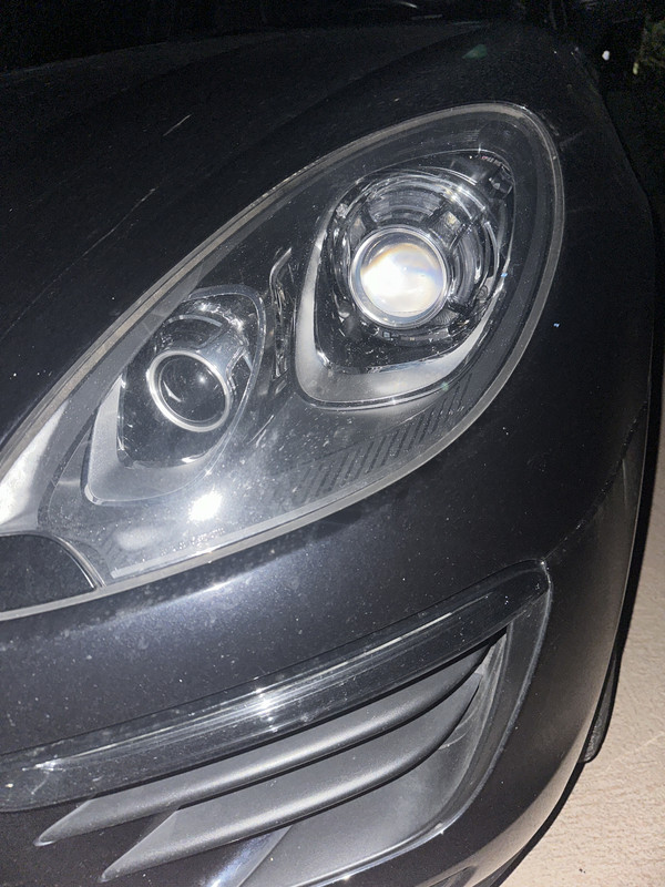

Je viens d'acquérir ce super véhicule.
Mon premier roulage de nuit a mis en évidence des phares très peu efficaces...
Premier problème, je ne sais pas de quel type de phares est équipé mon Macan.
Sa fiche MECAVIN indique qu'il aurait en option les bi-xenon PDLS, mais je n'en suis pas sûr car d'après ce que j'ai lu dans le manuel d'utilisation cette option inclurait le passage code-phare automatique qui s'activerait dans le PCM/Car/Options/Set Car/Lumières extérieures et là, l'activation/ désactivation n'est pas présente dans le menu.
Ce qui laisserait penser que la fiche MECAVIN est inexacte, alors que toutes les autres options qu'elle signale sont bien présentes.
Comment pourrais-je savoir de quel type de phares il s'agit pour pouvoir chercher la solution adéquate pour les améliorer ?
Merci d'avance de vos retours.
Cordialement.

Le passage automatique feux de route / feux de croisement est dans l’option PDLS +.
Tes feux ressemblent à des xénons, donc PDLS. Es-ce que tu as les feux de jours 4 points?

Bonjour et merci pour ton retour.
Oui j'ai bien les feux de jour 4 points.
Je pense donc que ce sont bien des bi-xénon PDLS.
J'ai été trompé par la fiche MECAVIN qui stipulait dans la description de l'option 8JE "feux de route/croisement automatiques".
Compte tenu que la voiture est de 2015 et que les ampoules doivent être d'origine, elles ont certainement perdu en efficacité.
Je ne vois pas d'autre raison pour qu'un tel type de phares n'éclaire pas correctement.
Avant toute modification, je vais remplacer les ampoules par des neuves d'origine et voir si ca règle le seul problème que j'ai trouvé sur cette voiture !
