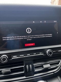

J’ai un macan s de 2020 avec le pcm5, et je n’arrive pas à avoir Apple CarPlay.
Je ne parviens pas à cliquer sur "autoriser".
Je pense que le problème vient du fait que mon iPhone est reconnu comme iPod. ( quand je connecte en usb: une indication en bleu me dit que mon iPod est connecter.)
Je suis le manuel Porsche qui me dit d’aller dans le gestionnaire d’appareil, mais je n’ai pas le bouton Apple CarPlay pour modifier entre iPod et iPhone.
Si quelqu’un aimable et qui a dit le problème, merci de l’aiguiller car je galère depuis 1semaine :)
