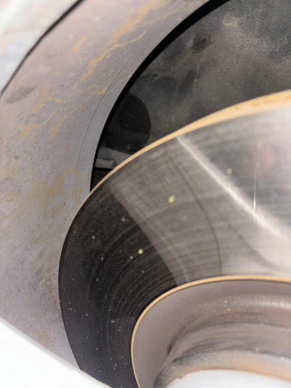

Je viens de m’apercevoir que les deux disques de frein qui ont 15 jours sont déjà profondément rayés. Est ce normal qu’ils se rayent aussi vite ?
Y aurait un lien avec le broutage que j’ai constaté ?

Profondément, non. Surtout au bout de 15 jrs. Les miens ont quasiment 6 mois et les disques sont lisses.
Retourne au CP, il doit y avoir un problème!

Ce qui m’étonne c’est que les deux sont rayés (j’ai oublié de prendre la photo).
Je me dit que si c’est un problème de montage les deux ont été mal monté !?!?
A moins que ce soit la qualité du matériel pourtant c’est dans une CP.
