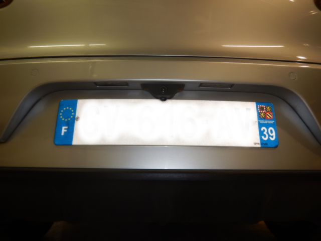

- En premier fixation de la caméra de recul au dessus de la plaque arrière et juste au dessous du pare choc, j'ai réalisé un cache en métal pour envelopper la caméra.

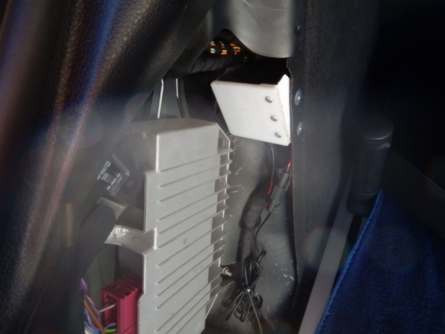

- Ensuite pose de l'émetteur que j'ai placé derrière l'habillage gauche dans le coffre (où il y a le compresseur) sur une plaque de plexiglass blanche (il faut éviter le métal car la transmission se fait sans fil).

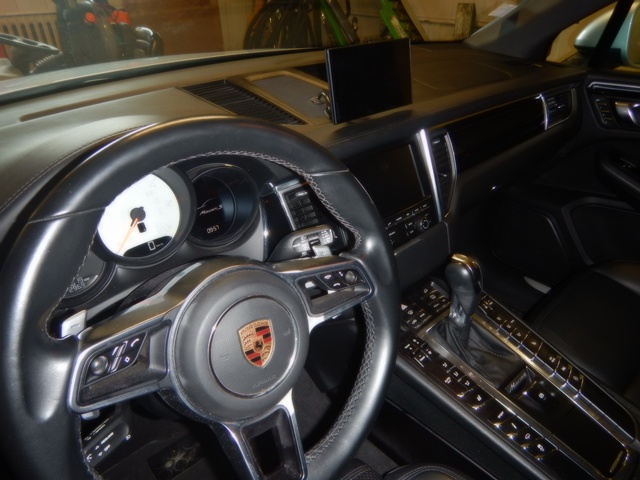

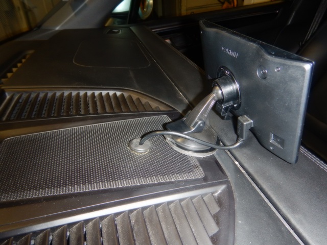

- Pose du GPS sur la grille supérieure du tableau de bord avec dépose de celle ci ainsi que la grille de ventilation gauche coté conducteur et ensuite retirer le panneau latéral gauche de la console centrale afin de cacher le fil d'alimentation qui va sur la prise d'allume cigare dans la console centrale.

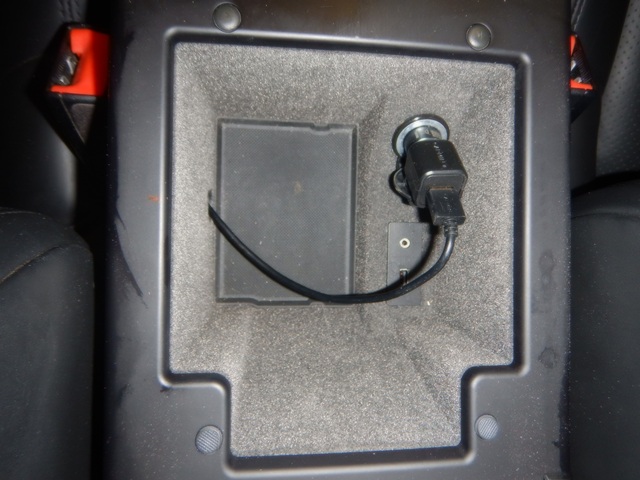

- La mise en marche de la caméra de recul se fait par l'intermédiaire d'un interrupteur placé dans le cendrier à la place de l'allume cigare et ce système permet de l'activer en marche avant.
