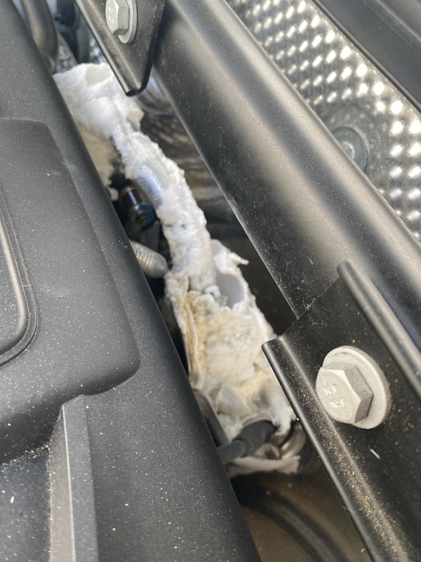

Même problème que vous, fuite sur mon Macan que je viens d’acquérir depuis une mois.
Le professionnel me la vendu comme ça sans s’en rendre compte.
Je suis allé chez Porsche changé en un peu plus d’une heure, Porsche Rennes accueil excellent et rapidité incroyable! Appelé le midi rdv l’après-midi et régler directement! Bravo à eux.
Prix de l’intervention 450€
Voici les photos du avant le remplacement pour info et grâce à vous et votre expertise j’ai pu trouver mes réponses et faire le nécessaire au plus vite. Merci à vous tous, Jérôme

Quelle est la marche à suivre en cas de fuite de ce genre ? Il vient de m'arriver la même chose et je veux éviter de rouler jusqu'au CP à 70km de chez moi..
Faut-il obligatoirement démonter l'injecteur et le nettoyer ?

Essaies de démonter, nettoyer mais pas sûr que cela améliore les choses. Il faudrait changer le joint torique au niveau de la connectique. À vérifier si l’injecteur n’est pas bouché.
Anti cristallisant à mettre dans le réservoir d’urée.

J’ai eu de problèmes de cristallisation d’adblue sur des véhicules au boulot (c3 et berlingo). Je peux te dire que l’anticristallisant à empêché le retour des défauts au niveau de l’incohérence de la pression d’afblue. Bouchage soit au niveau de l’injecteur, soit sur le circuit, la pompe qui force et des défauts qui apparaissent. Au mieux tu es immobilisé au bout de 1200 kms, au pire tu es immobilisé et en plus la pompe est morte.
Donc sur le Macan, à voir le problème si soit fuite car joint mort ou pression trop élevée car injecteur bouché. A terme, c’est tout le système qui morfle et donc une bonne facture de 3000€. Si le CP le prend en charge, pas de problème. Mais en préventif, voir même curatif dans mon cas (plus de 15000 kms sans retour d’alarme pour le moment), je préfère rajouter quelques centimes d’anticristalisant tous les 10 litres d’Adblue, que 3000€ d’équipement.
Celui de Mecatech est reconnu et très efficace. En 2L, tu en as pour des dizaines des Milliers de kms pour 30€.
