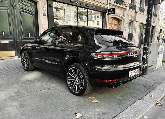

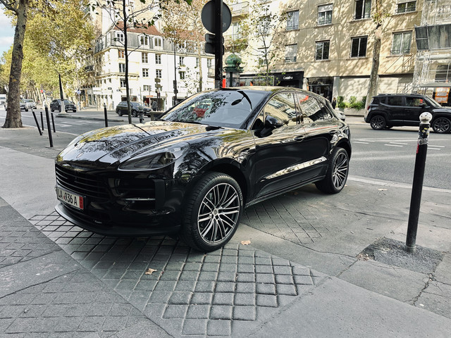

Je vous met quelques petites photos de la bête pour le plaisir. :)
(Etriers peints en after market)
