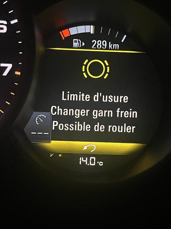

Bonjour, est-ce que quelqu’un peut m’aider pour me dire quelles plaquettes de freins AV ou AR dois-je changer suite au voyant qui s’est allumé sur mon tableau de bord photo ci-jointe. Je vous remercie par avance à tous les membres du forum..

Le mieux, c’est voir l’épaisseur restante. Pour bien le faire faut démonter les roues.
Quel kilométrage depuis les derniers changements de plaquettes??
Sur mon Macan, généralement, je change les 4 jeux de plaquettes d’un coup, car usure assez proche entre l’essieu avant et arrière.
