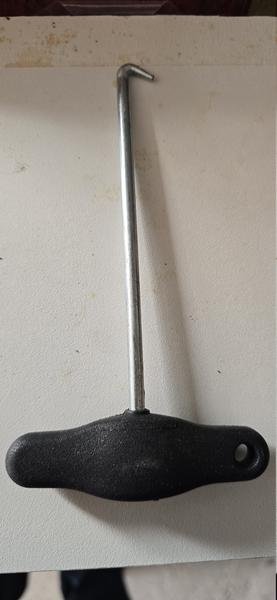

Il est vrai qu'il faut bien tirer pour les sortir.
J'ai utilisé un crochet que j'ai fabriqué avec une tige de ferraille
Mais tu peux aussi acheter des crochets c'est quelques euros sur les sites chinois

Bonjour, il faut ce type d'outil avec un minimum de 14 /15 cm de tige pour aller s'accrocher à l'arrière de l'aération.
