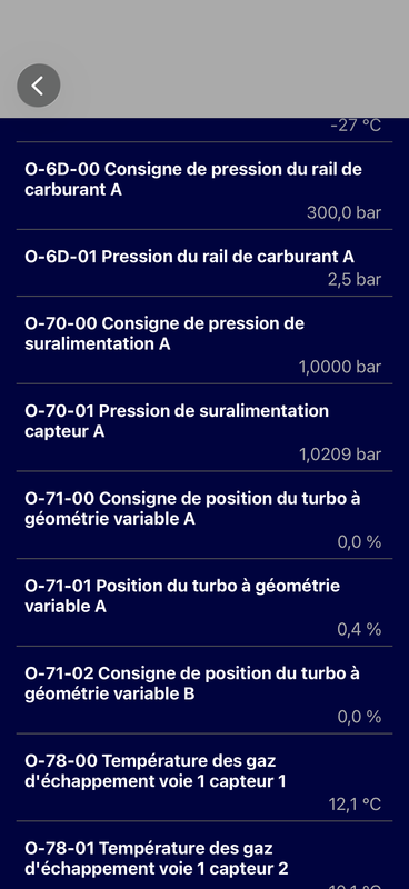

À mon avis, faudrait voir si quelqu’un a réussi à adapter le programme du S pour le SD, car à part reprogrammer, il n’y a rien à faire, les données sont présentes sur le CAN. Une simple lecture avec un outil de scan ODB tres « facile » 😁 montre que l’on peut lire la pression de sural (O-70-01).
