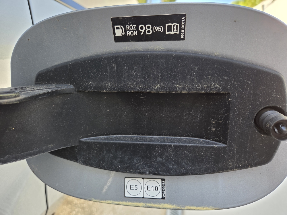

J'ai tenté la question à l'atelier, où il m'a été clairement répondu "aaah nooon, que du 98 !" et sans rigoler donc... :marrant:. En osant insister un peu, j'ai obtenu un peu de souplesse : "exceptionnellement seulement du 95 pour un appoint ou max un demi réservoir temporaire, d'ailleurs, c'est écrit sur la trappe (en grands caractères/petits caractères), mais pas du E10 !". Chef, oui chef ! :marrant: .

Voilà et du coup la trappe c'est un attrape.... couillon !
A part le gasoil et EDF sur la mienne il y a presque tout le reste (et dommage que ça ne marche pas avec le pollen parce comme vous pouvez le voir même fermée il y en a plein !)
