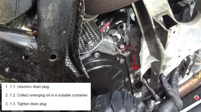

Je me questionne sur le pont avant, une personne m'a dit que sur les diesel le bouchon de sortie étaient compliqué à atteindre car bloqué derrière un support. Contrairement au modèle essence (photo ci-dessous) où on peut mettre la douille facilement. Avez-vous eu des difficultés à y accéder ou à sortir l'huile proprement ?

Re: Procédure vidange des ponts AV/AR - Macan diesel 2014
J'ai un essence, alors pas remarqué de difficulté particulaires.
Tu parles de pont avant, mais surtout la partie mécanique de la boite de vitesse :clin:

Oui le pont avant sur la boite PDK.
J'ai vu ça :
