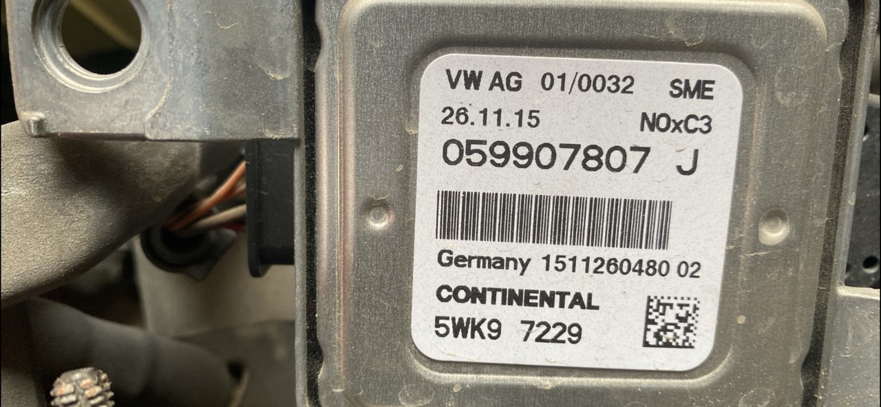

Voici la référence d’origine de la sonde NOX sur porsche diesel
Robert

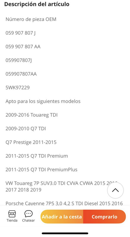

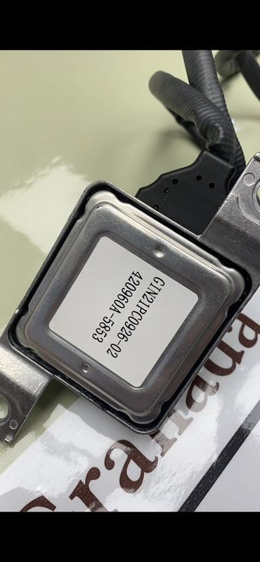

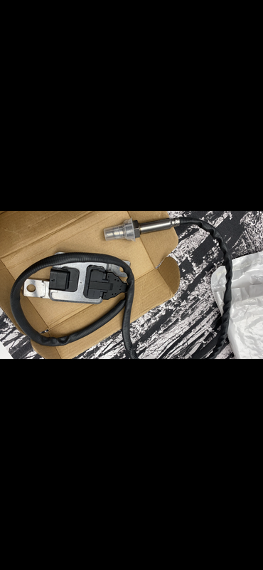

Voici le modèle compatible pour Porsche 3.0 diesel/ Q7 3.0 TDI, VW touareg V6 TDI acheté sur le site célèbre chinois.
Robert
