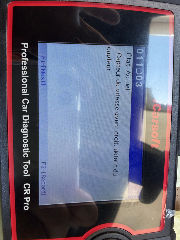

Virée dans le Sud Est ce Week End. Au bout de 300 kms, sapin de noel :question: :question:
4 alarmes d’un coup (PSM/ABS en défaut, frein à main, PTM, etc.).
Bref, j’ai réussi a arriver à destination. Mes hôtes m’ont prêtés leur clio hybride ce week-end et retour aujourd’hui, 600 kms dans l’autre sens:
Passage à la valise: capteur vitesse roue avant droite en défaut.
Je viens de commander 4 capteurs ATE sur MisterAuto, changement ce week-end normalement.
Le plus pénible est le passage du mode normal au mode défaut après arrêt du moteur, le calculateur du PTM ne comprend pas pourquoi une roue ne tourne pas et ça force jusqu’à 30 km/h sur la transmission, une fois basculé en défaut, il n’y a plus que le pont arrière qui est actif.

@Thomas 100 € les 4 en ATE
@sebtronic Oui, c’est souvent comme ça !! D’habitude, je prends ma valise au cas où, et là, je l’avais oublié. Ça n’aurait changé grand chose, hormis avancer sur le diag.
Pour la petite histoire, au retour, le défaut est revenu puis a disparu pendant quasiment 200 kms. Posssible que les longs trajets et la chaleur accentue le truc.

Macan réparé 👍👍
J’ai rajouté 2, 3 infos dans le tuto.

Re: Capteurs ABS : c’est mon tour 😬😬
Tu as 2 références. Les capteurs sont croisés : avant droit et arrière gauche sont les mêmes et inversement, d’où les 2 réf.
Pas sur qu’il y ait besoin de la valise pour acquitter le défaut. Le calculateur ABS va faire son auto-reset.
Par contre, c’est bien pour le diag.
