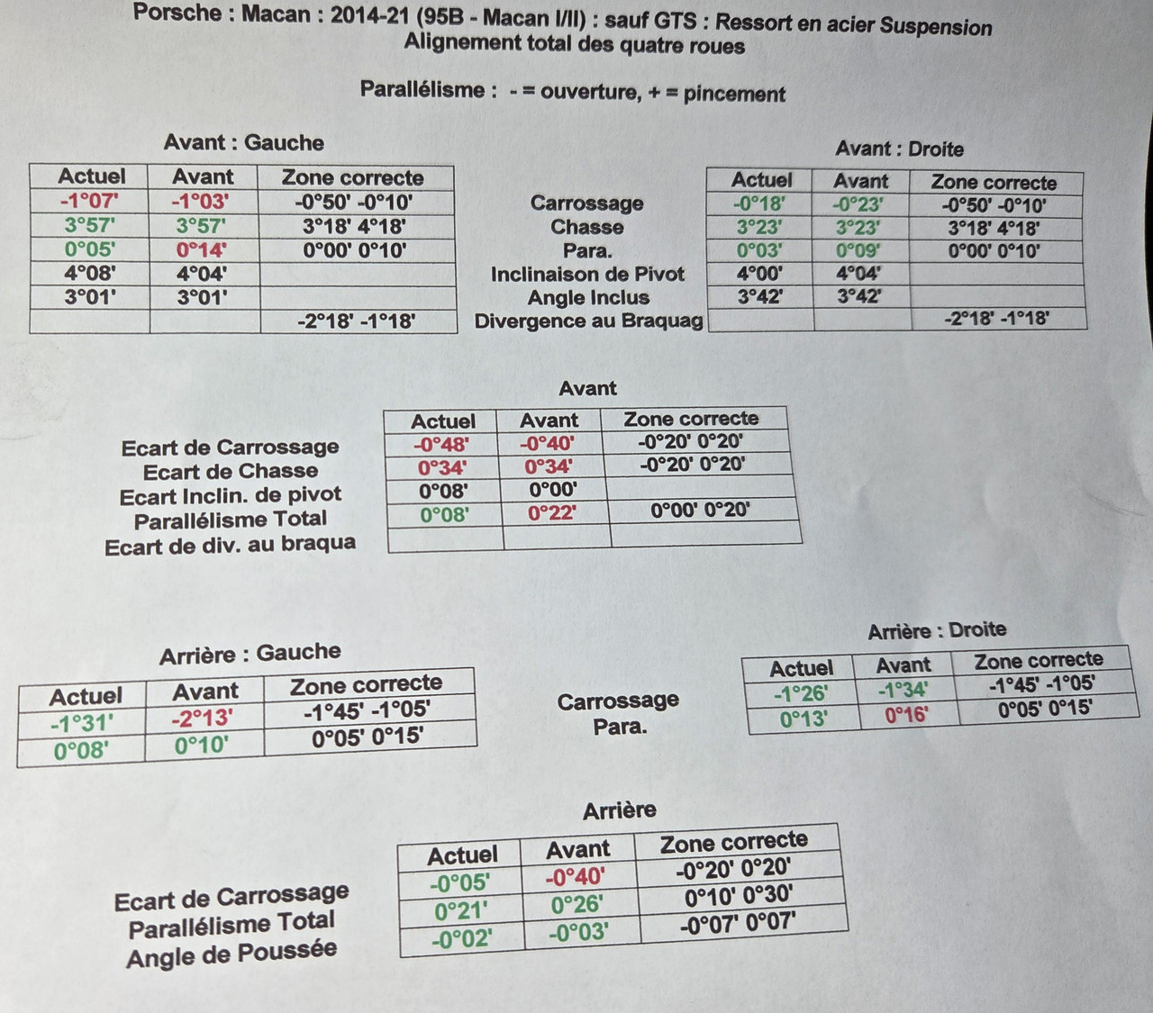

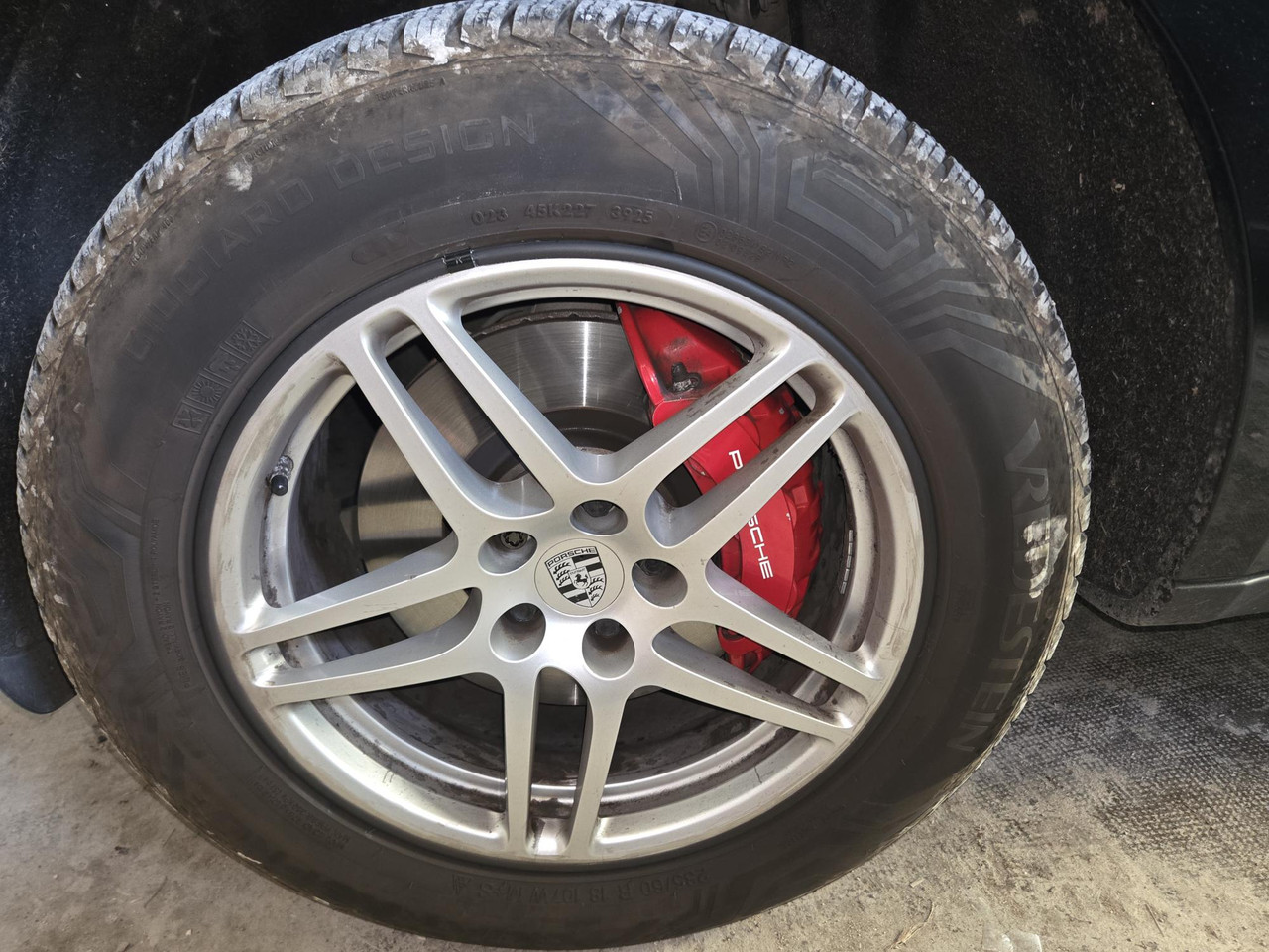

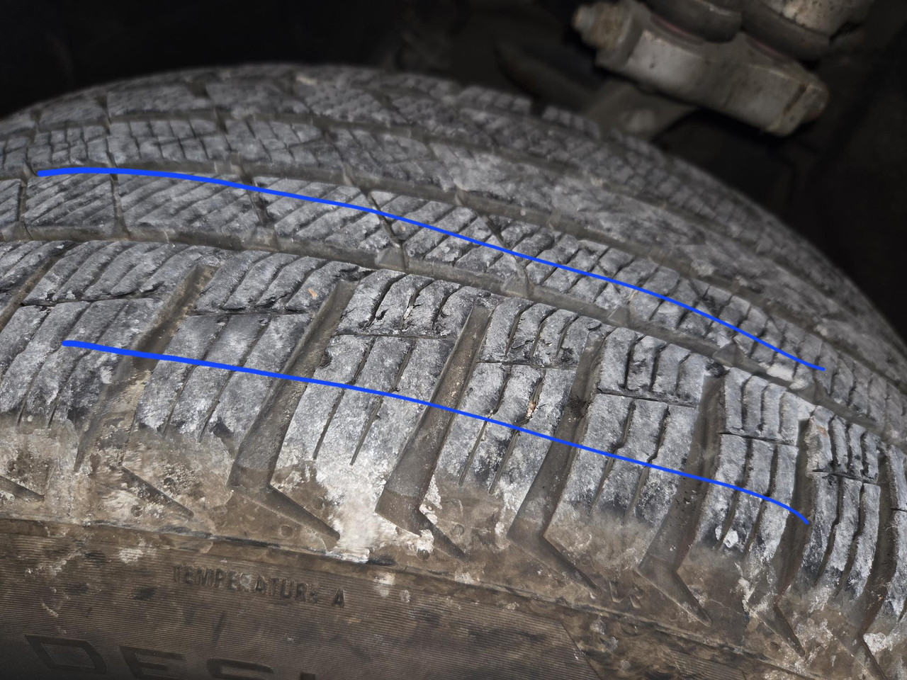

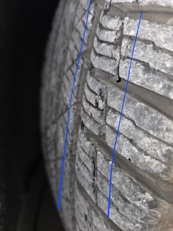

Sur mon Macan S 2014 J'ai constaté une usure anormale sur mes deux pneus avants (neufs), 4 saisons Vredesten en 18 pouces, la gomme est comme écorchée sur les côté extérieurs des pneus.
Je suis allé à Norauto pour faire une géométrie/parallélisme mais il me semble que je suis encore hors cote...? Qu'en pensez-vous ?

Tu as un carrossage négatif sur la roue gauche, mais le reste à l’air d’être bon.
Si le carrossage n’est pas trop prononcé, ça n’use pas spécialement les roues, d’autant plus que ça serait à l’intérieur dans ce cas.

Pour le carrossage c'est étrange que le garagiste n'ai pas réussi à rentrer dans la norme des -0°50', il est passé de -1°03 à -1°07'....? J'ai même l'impression que c'est moins bien qu'avant d'ailleurs...
Sinon j'ai mis 2.3 bars de pression dans chaque pneu. C'est peut-être trop peu...

Oui 2,3 bars, ce un peu bas. Après ce si t des pneus hiver, ils n’aiment pas les grosses températures.
