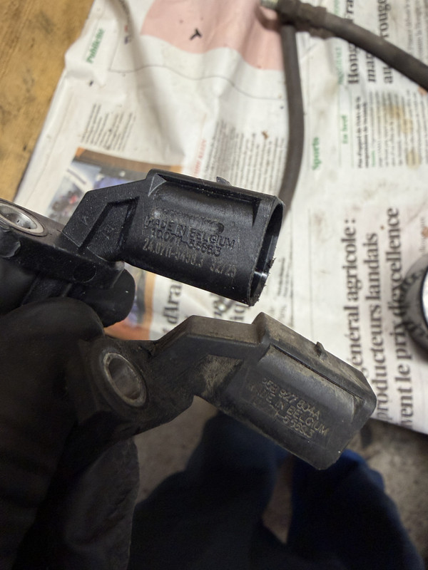

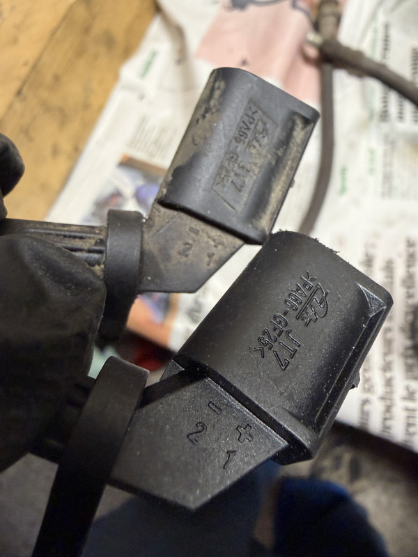

Pour info, je viens de changer les miens. J’ai pris du ATE, car ça ressemblait fortement à ceux d’origine.
Et bien ATE est bien le fournisseur de l’origine.
Même réf, et ceux de Mister Auto ont même les réf constructeurs meulés. Donc de fortes chances que ce soit exactement les mêmes, mais beaucoup moins cher : 100€ les 4 livrés
Je vous mets des petites photos des 2 en comparaison.

Ils passent du temps pour effacer la réf et c'est moins cher :marrant:

Merci Hutch ça y est je change les miens après 6 ans, effectivement 108€ les 4 livrés. Je vois que mon tuto d'origine a super bien marché !
