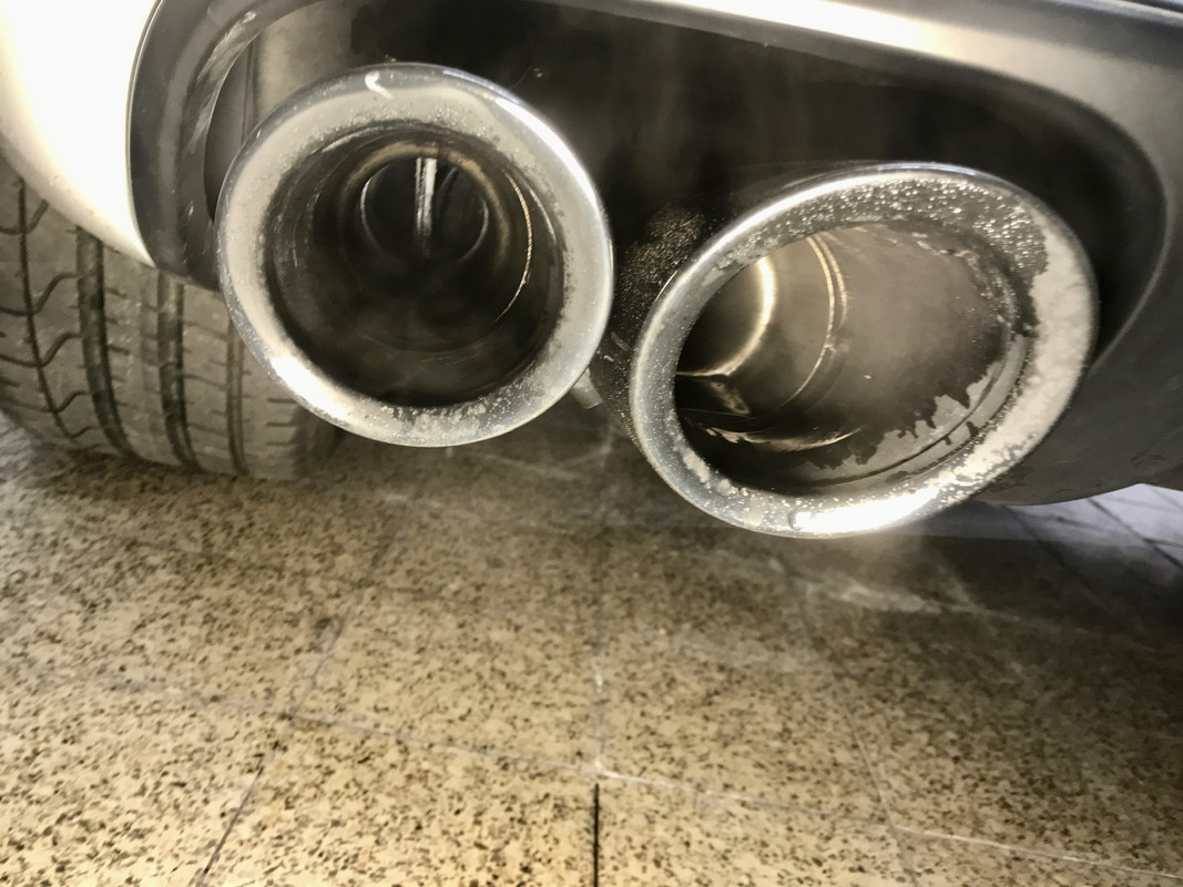

Bizarrement le bouton ne commande rien ils restent toujours sous tension
Re: Fonctionnement du PSE sur GTS
Je comprends pas.
Si pas de tension, alors clapets ouverts du fait du ressort.
Mais si tension, alors ils devraient être tout le temps fermés car alimentés.
Y’ un truc qui va pas.
Exactement il y a un truc qui ne va pas

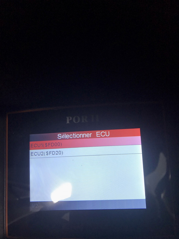

J’avais passé la valise et j’avais vue ces codes défauts mais j’ai pas trouvé la signification
Bizarre ces codes défauts.

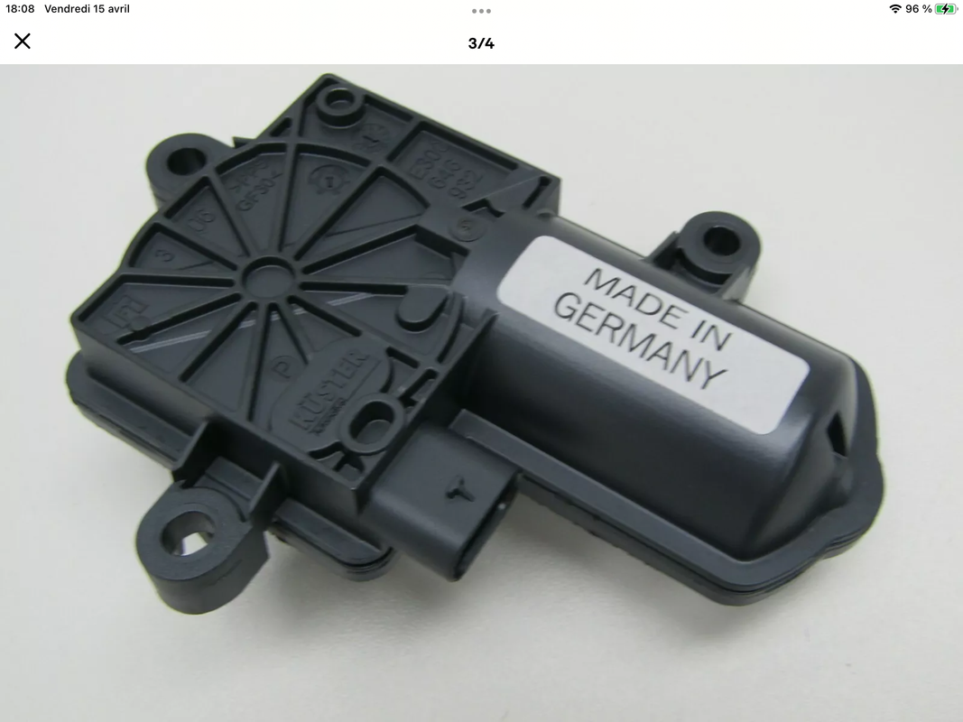

Démontage des deux moteurs PSE :cheers:
Les deux moteurs ont la même Ref identiques mais les ressorts sont différents
J’ai inversé les deux moteurs
Celui du côté chauffeur fonctionne à présent
Moteur à l’arrêt clapet ouvert
Moteur en fonctionnement clapet fermer
Avec le bouton
Or fonction clapet fermer
En fonction clapet fermer
La ça fonctionne par contre celui de gauche côté passager ne fonctionne pas
Moteur hs peut être à voir la suite :study: :study:
Côté passager, le mien reste aussi toujours ouvert, quelque soit la position du bouton….
Côté conducteur il fonctionne comme tu le décris.
Dans ton cas, en ayant inversé les moteurs tu es certain que celui qui était du côté conducteur fonctionne, puisque maintenant il fonctionne du côté passager….
Donc, il y a une logique qui nous échappe…. peut-être y a-t-il une fermeture du côté passager en fonction de la position du bouton ET d’un régime moteur ? :scratch:
C’est peut être le moteur conducteur qui est mort.
