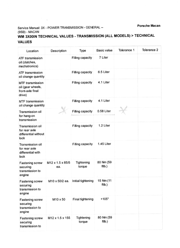

Confirmation en ce qui concerne la contenance de la boite de transfert c'est bien 0,58 litre, c'est ce que j'ai sur mon manuel d'atelier Porsche.
Pour information à tous.

À creuser, de toute façon, ça ne mange pas de pain d’en rajouter, surtout pour 0,08 L.
Donc, par précaution, il vaut mieux en rajouter un peu.
Je me demande si les 0,5, ce n’est pas pour la vidange et les 0,58 pour la capacité totale du carter. Ça paraît bizarre d’en retirer 0,5 et d’en remettre 0,58, sachant que le système n’en consomme pas en tant que tel.
La dernière image montre des volumes avec vidanges (oil change) et des volumes totaux. Il n’y a qu’un chiffre dans le cas de la BT.

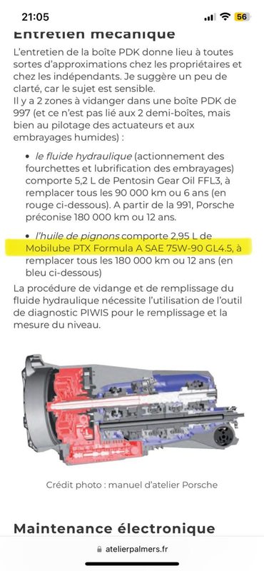

Slt la team. Je patoge depuis 4 mois avec un problème de mecatronique. Ce week-end je vais vidanger l’embrayage ainsi que l’huile de pignon. quelqu’un pourrais me certifier les quantités d’huiles svp.
Et quelle huile motul utiliser ?
Je vais mesurer l’huile vidanger en premier temps. Mais un avis ne serais pas de refus.
J’ai trouver cela mais j’ai entendu d’autre version

PDK (DSG) Capacité 6L Motul Multi DCTF Spec Porsche G 052 529 A2 (en rouge sur ton schema) faut aussi changer les 2 filtres
Boite vitesse Capacité Boite 4.1L 75w90 Spec Porsche 00 043 305 30 MOTUL Gear 300 75W90 ( bleu sur ton schema)
pont 1.2L 75w90 Spec Porsche 00 043 305 30
Boite Transfert Capacité 580ml Titan TCF1 ou Vaico DTF1 ou RAVENOL ATF TF Spec Porsche 0 00 043 305 63
A ca propos, j'ai réouvert la vis de niveau suite aux 0.6l que j'avais mis dedans, il est sorti un verre d'alcool 2cl donc c'est bien 0.58l
