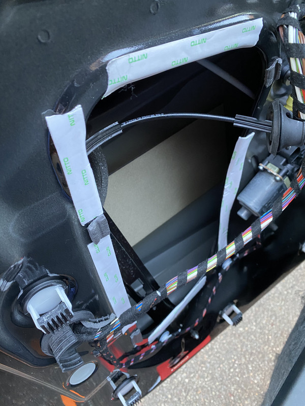

Sur la mienne, c'est le câble de poignée de porte qui vibrait :

Voilà voilà, montage terminé. Je déconseille vivement l achat du kit focal isu200. Les hp génèrent des vibrations eux même au niveau de la membrane, c’est limite pire qu’avant. Mais les vibrations parasites des plastiques semblent avoir disparues suite aux couches d’isolant acoustique et de tape tissus. Seules les vibrations des poignées de porte persistent, ça fera l’affaire d’un prochaine démontage

Comment as tu fait pour stopper la vibration venant du câble?
J’y avais pensé également mais il est bien bloqué dans le caoutchouc de la membrane, que j ai bloquée au mieux.

En fait la membrane claque contre les câbles qu’on voit ici entouré en rouge. J’ai mis du tape tissus mais ça touche quand même. J’attends de voir après le rodage

J'ai déplacer le câble de façon à ce qu'il ne puisse plus etre libre .

ce sont les câbles qui alimentent la bobine ... tes HP doivent avoir un défaut
Tu as le pb sur les 4 HP?

Sur les 2 à l’avant qui sont en 200. Les arrière en 165 aucun soucis
