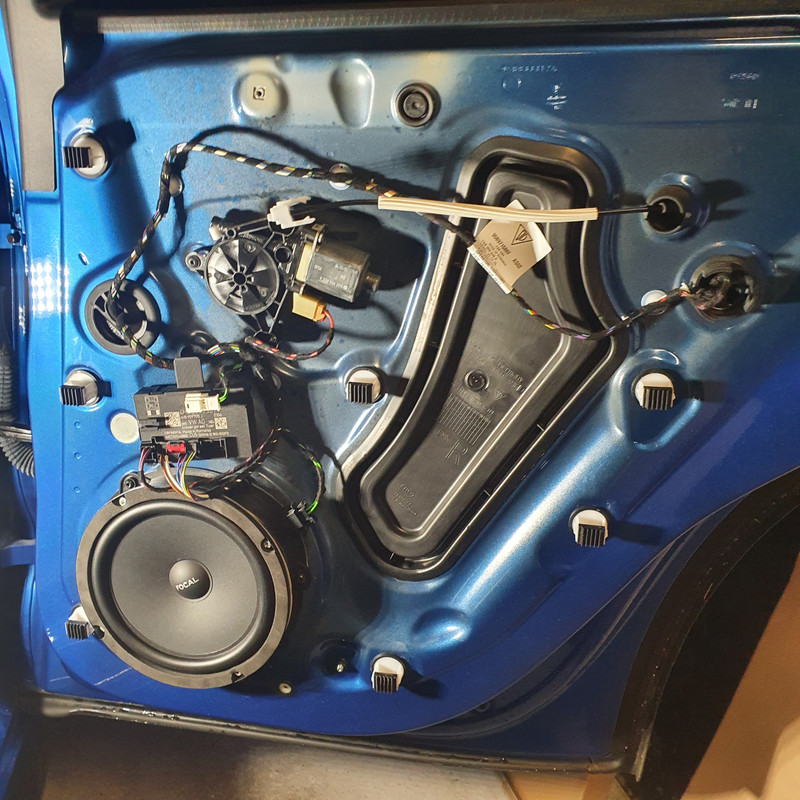

Message par anthonyrom »
Par acquis de conscience, j’ai commandé 2 kit focal. Isu200 pour l’avant et isu165 pour l’arriere

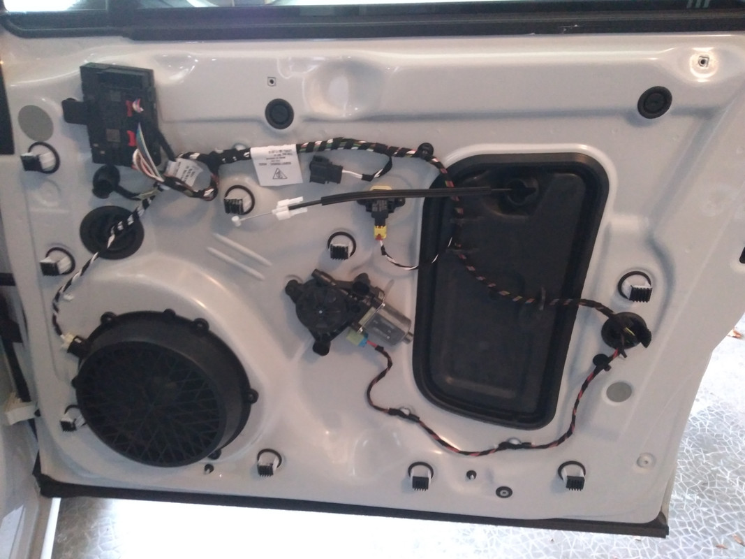

sergio67
Messages : 85
Re: Vibration musique
Message par sergio67 »
J'ai monté des Focal 20 cm dans les 4 portes mais c'est encore pire :
Il semble que les vibrations viennent des basses des HP qui font fibrer les grands caches noirs en plastique des portes
anthonyrom
Messages : 113
Inscription : 07 janv. 2020, 11:53
Ha... et on sait ce qu’il y a derrière le cache?
Messages : 364
Probablement un accès à la tringlerie du lève-vitre.
