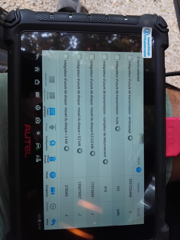

Quand je regarde les niveaux d'usure effectivement je suis a 101kWh pour l'huile, mais pour les disques, je suis vachement haut par rapport a toi qui est a 0 ?? As tu une idée de la signification ??

Si tu me poses la question à moi, oui le tuto est valable pour le GTS. A voir ce que sort la valise. La mienne marque 0j. À savoir si ça correspond exactement au mêmes parcmètres que toi.
Et c’est peut être aussi que ma valise ne ressort pas cette valeur. Ça m’étonnerait que ce soit O, sachant que la BdT avait 130 000 kms

HUTCH, oui c'était bien ma question merci
Ok pour les valeurs ça me rassure
