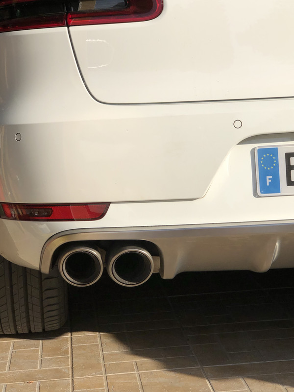

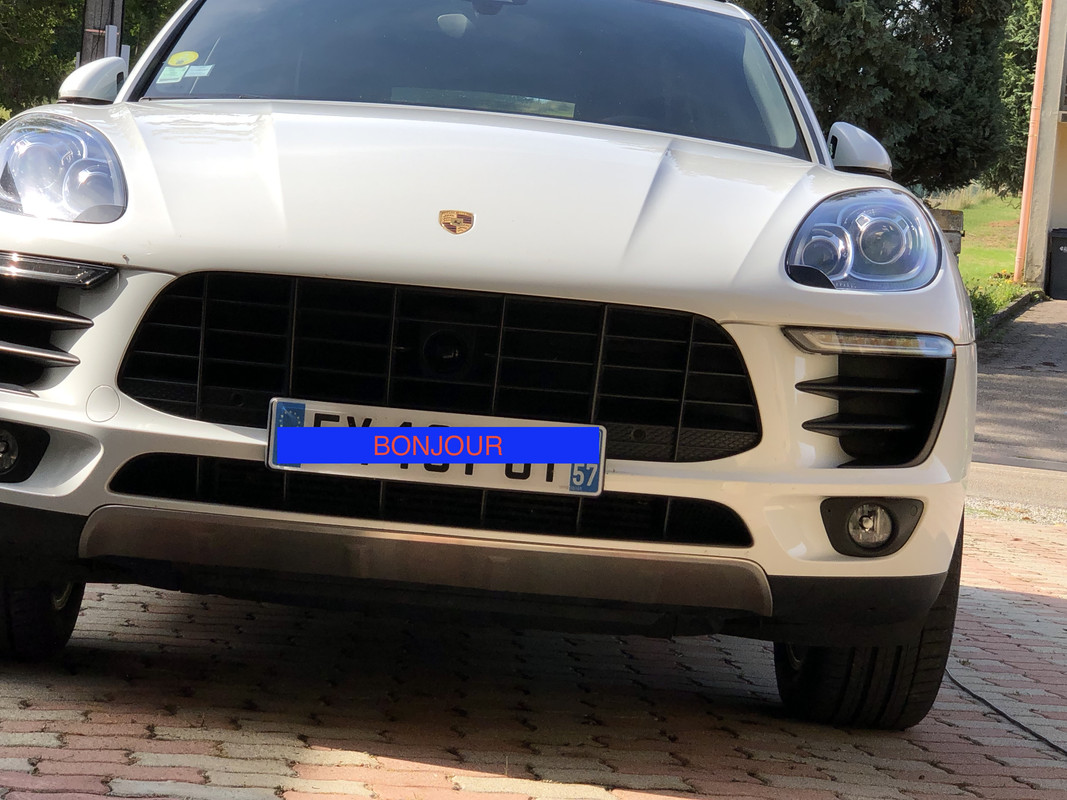

Je viens de faire monter le diffuseur Arrière en alu brossé ainsi que la plaque en Alu PC avant voici les photos :
