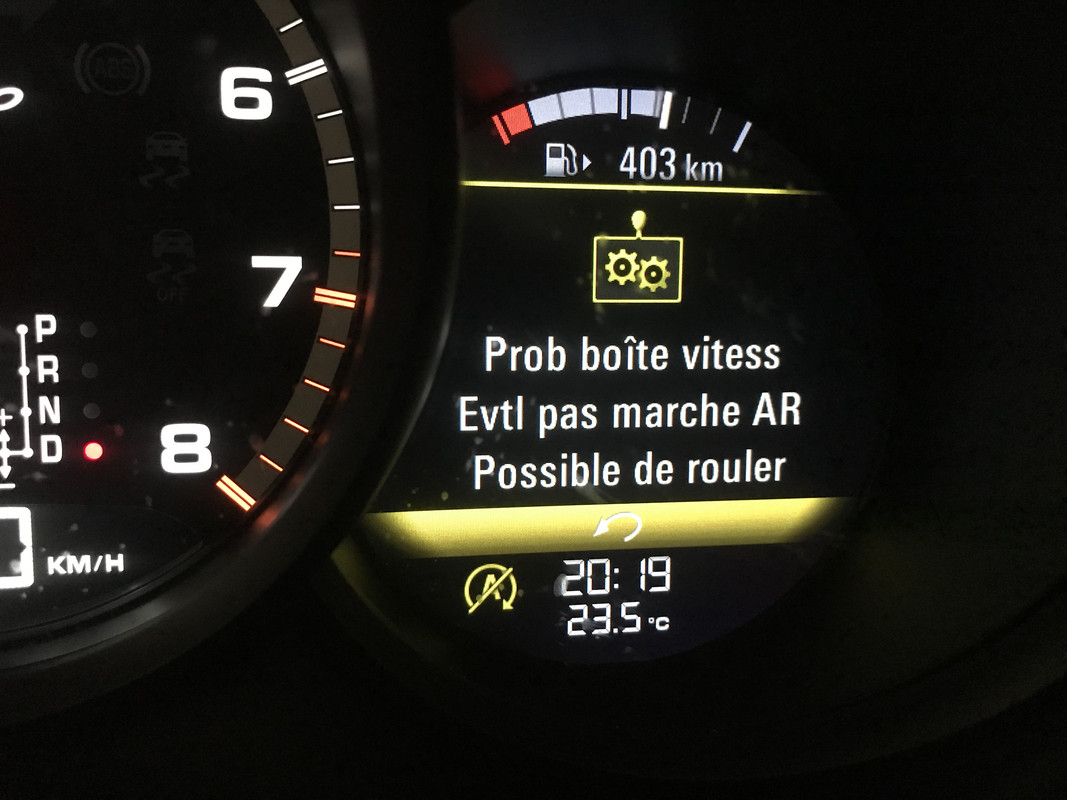

Bonjour à tous
J ai le message suivant qui s’affiche sur l ordinateur de bord « prob boîte vitesse evtl pas marche AR possible de rouler ». Il s agit d un Macan Turbo
Est-ce que l un d entre vous en sait plus sur ce problème ?
Merci de vos réponses
Re: Affichage problème boîte de vitesse
Bonjour, regarde dans le manuel, les messages d’erreur sont détaillés.
Es-ce qu’il s’affiche encore si tu coupes le contact et que tu le remets?
dk7001
Messages : 10
Inscription : 13 juil. 2019, 22:35
Message par dk7001 »
Le message a disparu ce matin c est bizarre quel est ton avis ?
Un défaut qui est apparu et qui s’est effacé lors de la réinitialisation du module de gestion lorsque tu remets le contact.
A voir s’il reviendra...
dk7001
Messages : 10
Du coup tu penses que je peux rouler avec ?
Je dois partir en vacances dans quelques jours
ubu
Messages : 178
Message par ubu »
Une vidange de boite avant de partir me parait un minimum …
dk7001
Messages : 10
La vidange de boîte a été faite il y a 3000 kms
Il faudrait faire une lecture de code défauts au moins pour savoir que de qui a provoqué le défaut.
dk7001
Messages : 10
Ok merci je vais appeler mon CP pour voir avec eux
Je vous tiendrai au courant du diagnostic
dk7001
Messages : 10
Bonjour à tous
Finalement il s'agissait du bloc hydraulique, 2400€ la facture
