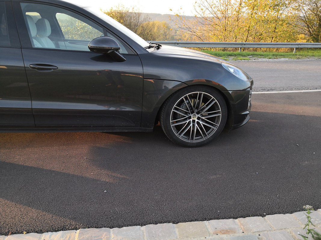

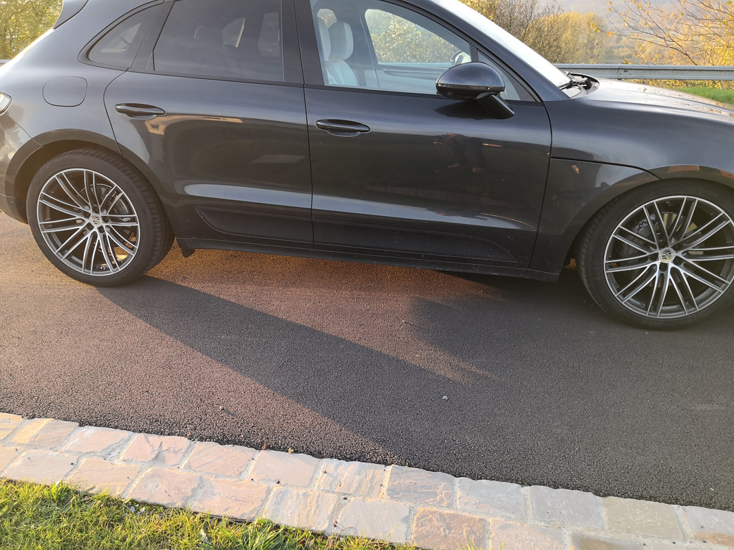

Je voulais savoir si c'est normal qu'au bout d'une heure la hauteur de caisse descende et notamment l'avant
Des que je remet le contact elle se leve a nouveau. Je trouve juste que c'est rapide j'avais lu quelques jours

Merci pour la réponse. Tu avais les deux côtés à l’avant qui s’abaissaient ou uniquement le côté où il y avait la fuite ? Le mien s’abaisse de tout l’avant…

Sur ta photo, j'ai bien l'impression que l'arrière aussi est descendu, mais comme il y a moins de poids, c'est moins flagrant
