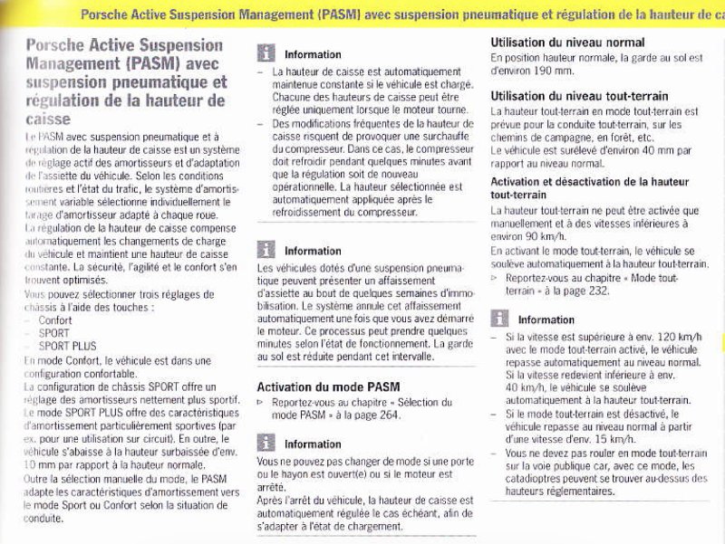

Suspension pneumatique
La suspension pneumatique disponible en option, incluant le PASM, vous apporte beaucoup de confort et un excellent comportement dynamique. Le véhicule est abaissé de 15 mm par rapport au châssis sport. Les Macan Turbo avec Pack Performance, Macan Turbo Exclusive Performance Edition et Macan GTS sont abaissés de 10 mm par rapport au Macan S à suspension pneumatique. Résultat : grande marge entre confort de conduite et comportement dynamique.
Il est possible de choisir parmi trois niveaux de garde au sol : tout-terrain, normal et surbaissé. Par rapport au niveau normal, le niveau tout-terrain surélève le véhicule de 40 mm, tandis que le niveau surbaissé l’abaisse de 10 mm. Une touche située dans le coffre commande le niveau de chargement qui abaisse l’arrière du véhicule de 40 mm pour vous permettre de ranger plus facilement vos bagages par exemple.

Le PASM peut également être lié à la suspension pneumatique sur le Macan.

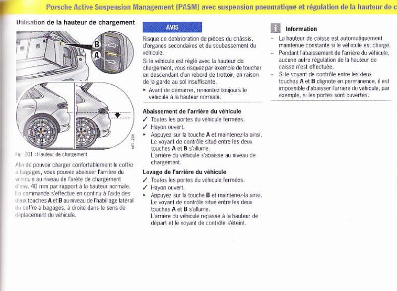

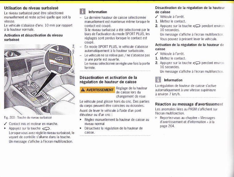

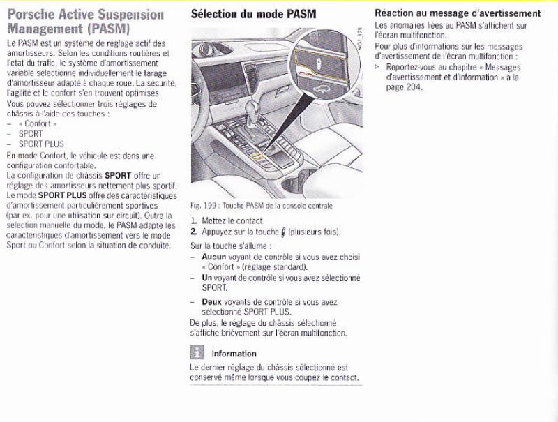

Oui justement je voulais faire un post au sujet du PASM car je reçois mon Macan la semaine prochaine et j'aurai voulu savoir quel mode vous utilisiez, lequel est le plus efficace!
J'ai les 2 boutons sur la console centrale, lequel fait quoi svp?
Merci!!!
Papi95
Messages : 238
Re: PASM
Message par Papi95 »
Pasm sans la suspension pneumatique
Pasm avec la suspension pneumatique
