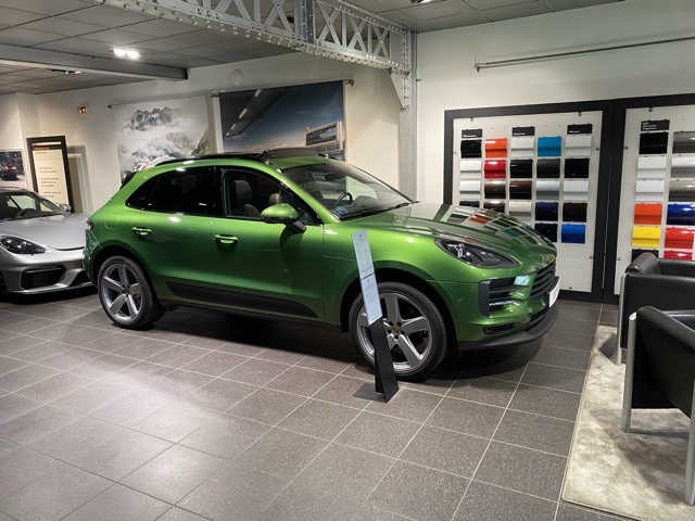

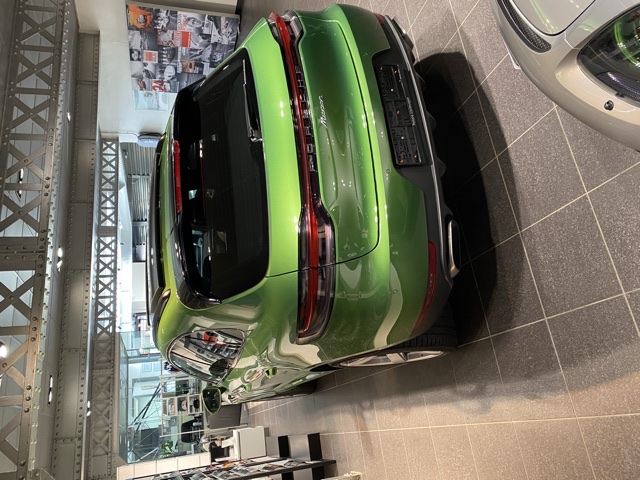

Je suis curieux, tu nous mets des photos de ta bête en vert ?

Je viens juste de la récupérer c’est la photo du garage 😊 pas encore eu le temps (et vu la météo 🥶) de prendre une photo en extérieur
J’ai juste ajouter les sorties doubles en noir (au lieu des ovales)
