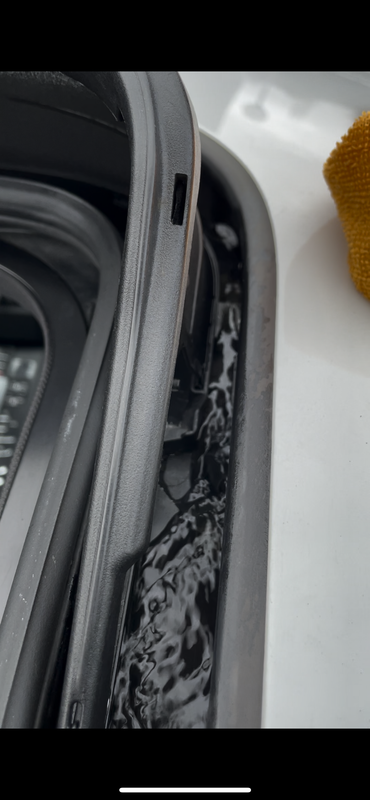

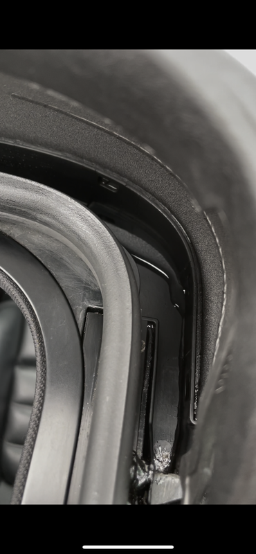

Bonsoir à tous,
Je viens ici à la recherche de réponses à mes questions.
Propriétaire d’un Macan S fin 2014, j’ai un problème d’infiltration d’eau au niveau de la boîte à fusible côté passager du tableau de bord.
Cette fuite viendrait d’un amas d’eau au niveau du bac à filet anti remous du toit ouvrant, l’eau y rentrerai je ne sais comment et ne pouvant s’y échapper elle partirais donc en descendant via les montants de porte...
Porsche souhaite donc prendre ma belle 4 jours afin de démonter tout le pavillon de toit, trouver le problème et le réparer.
Bien évidemment, ne souhaitant pas avoir une surprise de 2000-3000€ de changement de TO, je souhaiterais déjà savoir si certains d’entre vous ont déjà eu une expérience similaire ?
Les drains ont été nettoyés 3 fois par Porsche, l’eau s’écoule parfaitement, je ne sais pas comment le passage se faire entre le rail latéral et le bac à filet....
Ci-joint des photos pour appuyer mon problème
Merci pour votre aide :Rouge:

Visiblement les drains ne font pas leur boulot... :scratch:
Bon courage ! Tiens nous au courant du diagnostique...

Pour préciser l’eau sur la première photo vient de ma part, j’en ai fait couler pour voir l’itinéraire de l’écoulement ...
Re: Problématique Toit Ouvrant Panoramique
Fais une recherche, il y a un membre qui a eu un problème similaire et qui a bien bataillé avant d’arriver à résoudre le problème. Je crois que Porsche avait pris a sa charge une partie des réparations de mémoire.
