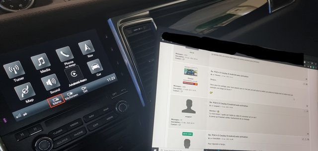

Merci pour ton partage, pour nous assurer que ce n'est pas une pub peux-tu mettre une photo du Carplay dans ta voiture avec par exemple une image du forum ?

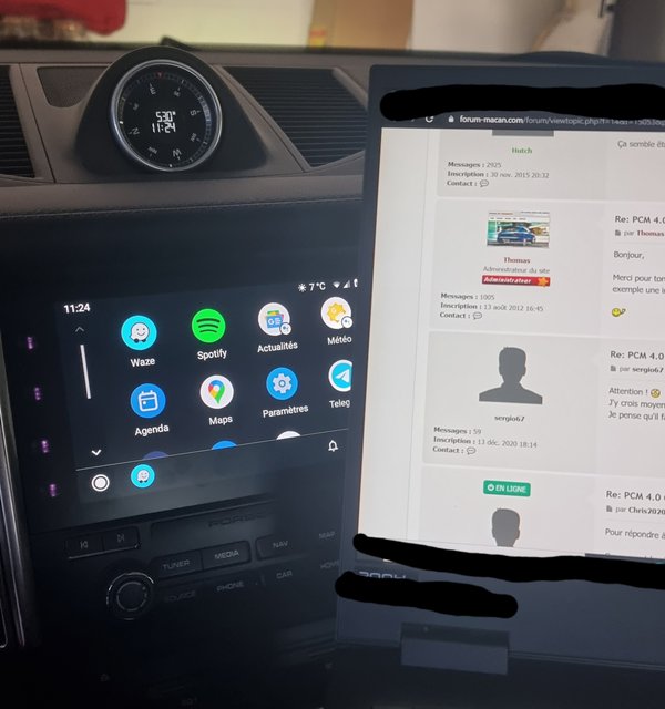

Ben , le carplay Android n'est pas dispo chez Porsche ... d'où ma réaction .
Mais peux-tu nous faire une photo pour voir l'interface ?

Voilà la preuve en image Sergio, par contre je vais épiloguer sur le sujet en apportant des preuves, je l'ai fait et ça fonctionne très bien.
le seul petit "bug" c'est la surposition du texte mais c'est que visuel.
Pour Thomas :Top:
