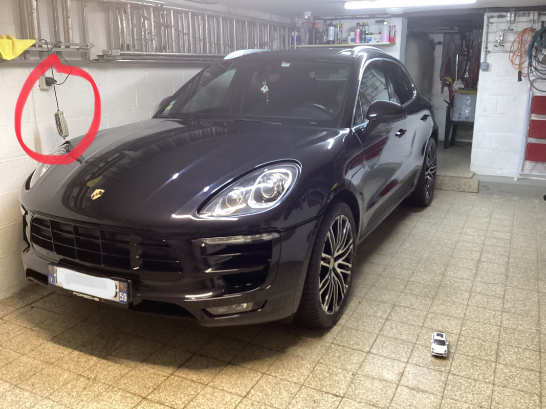

lage a écrit : 20 déc. 2021, 22:45
:cheers: A l’arrêt depuis 3 semaines avec chargeur de maintien branché
a la mise en contact j’ai du 12,30V
après ça monte à plus de 14V en charge
Ou est le chargeur pour celle là ? ;)
Re: Tension> à 15
:cheers: La rallonge est trop courte : Mouhah:
