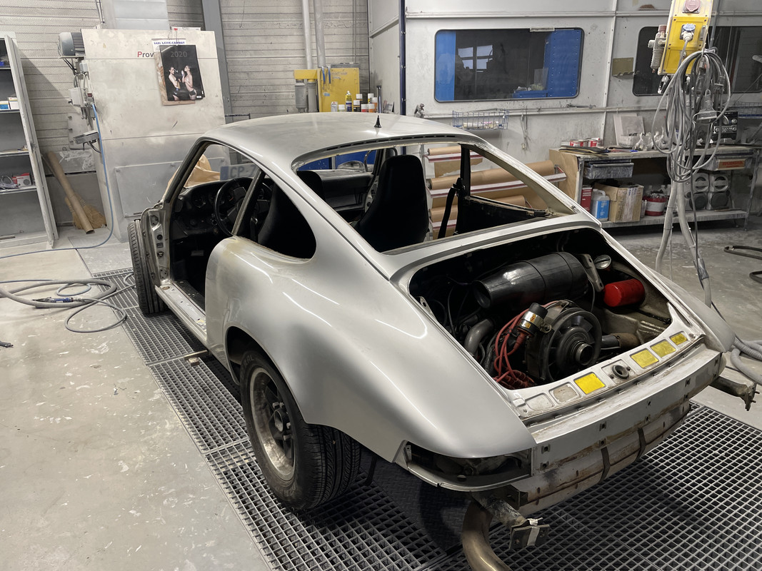

Mais pas le temps pour le moment, je dois finir de m’occuper de ma 911 qui est en pleine resto depuis décembre et, j’espère sera prête pour le printemps!
Elle est belle cette 911, quel modèle pour quelle année ?
