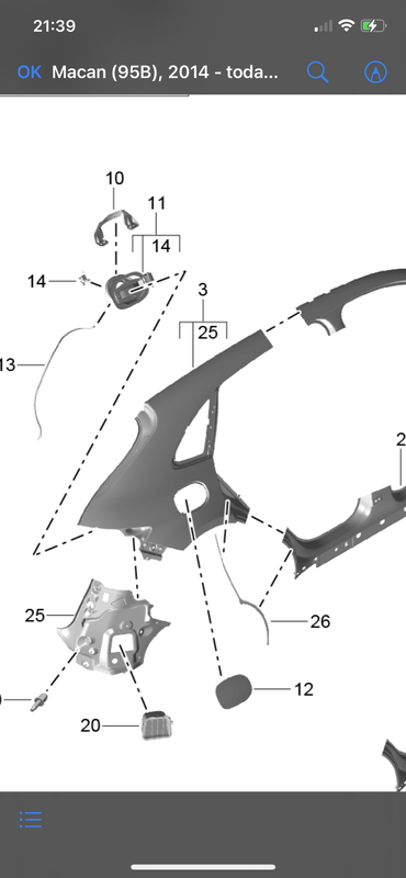

Hello les amis,
J'ai un soucis avec ma trappe à essence....soit le loquet qui se trouve en principe sur la trappe est cassé et tombé soit il est resté coincé dans le système de fermeture.
Je suis preneur de photos pour pouvoir comparer et comprendre ce qui cloche, et éventuellement la réf de la pièce détachée si qqu'un là connait.
Un grand merci par avance
Re: Problème trappe essence
J’ai trouvé ça sur le PET. Par contre, c’est tout un ensembl e pour la pièce 11 qui comprend la 14 sous les réf. 95B 809 857. Il y a au différentes versions à priori pour cette pièce 11 (119€ le morceau).
Et pas de réf pour la 14.
A voir si elle n’existe pas sur le Cayenne ou une autre auto du group VAG, Q5 peut être?

Désolé pour le retour tardif et un grand merci à Hutch.
Je confirme c'est bien la bonne référence pour changer toute la trappe et plus ;-)
Voici à quoi cela ressemble. Il faut compter 119€ chez votre CC préféré (hors pose). Ca fait tout de même chéros pour le "bitonio" :roll:
