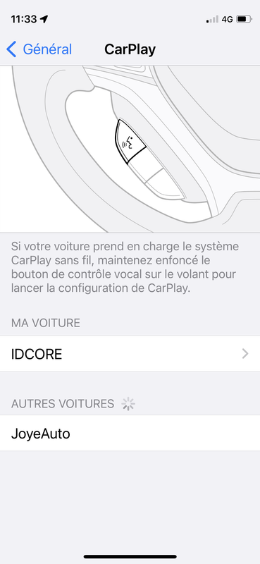

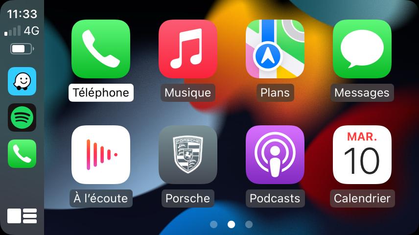

en fait je n'y connais grand-chose, voilà ce que j'ai sur mon Iphone et sur l'écran de la voiture...
Re: Apple Car
Tu as quelque modèle de Macan?
asdepique
Messages : 17
Inscription : 11 sept. 2020, 07:49
Re: Apple Car
Message par asdepique »
il est de 2014.
Re: Apple Car
Ahhh,
Alors, tu dois avoir un dongle ou une carte adaptation pour le CarPlay sur ton PCM.
Car en 2014, tu es sur un PCM v.3 qui n’a pas le CarPlay et encore moins en mode sans fil (juste présent sur les tous derniers modèles).
Donc, ton problème est que le CarPlay n’est pas natif sur ce PCM et donc c’est lié à la carte d’adaptation.
Il faut que tu vois quel est le modèle de carte, car il y a de fortes chances que le problème vienne de là.
C’est aussi pour ça que ça ne marche pas en filaire.
