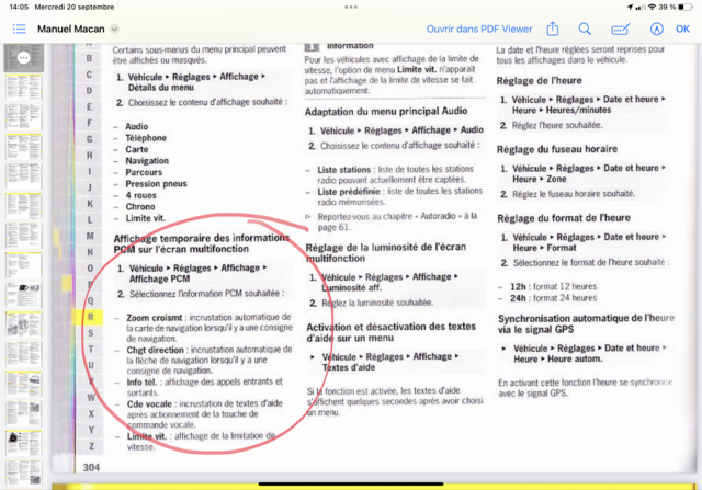

Il y a encore quelques temps, lors d’un déplacement programmé dans la navigation de mon PCM v3.1, j’avais un reporting des changements de direction dans mon écran multifonctions (très pratique pour éviter de déplacer le regard, notamment sur autoroute)
NOTA: cette information s’affiche toujours dans l’écran du PCM.
Je n’arrive pas à réactualiser cette information en me baladant dans les différents menus !
Si un membre de la communauté à une idée…….

Tu dois choisir cette option dans le menu ‘réglages’ de l’écran multifonctions (celui qui est à côté du compte-tours).

Un grand merci, je n’avais pas pensé à cet écran !👍
