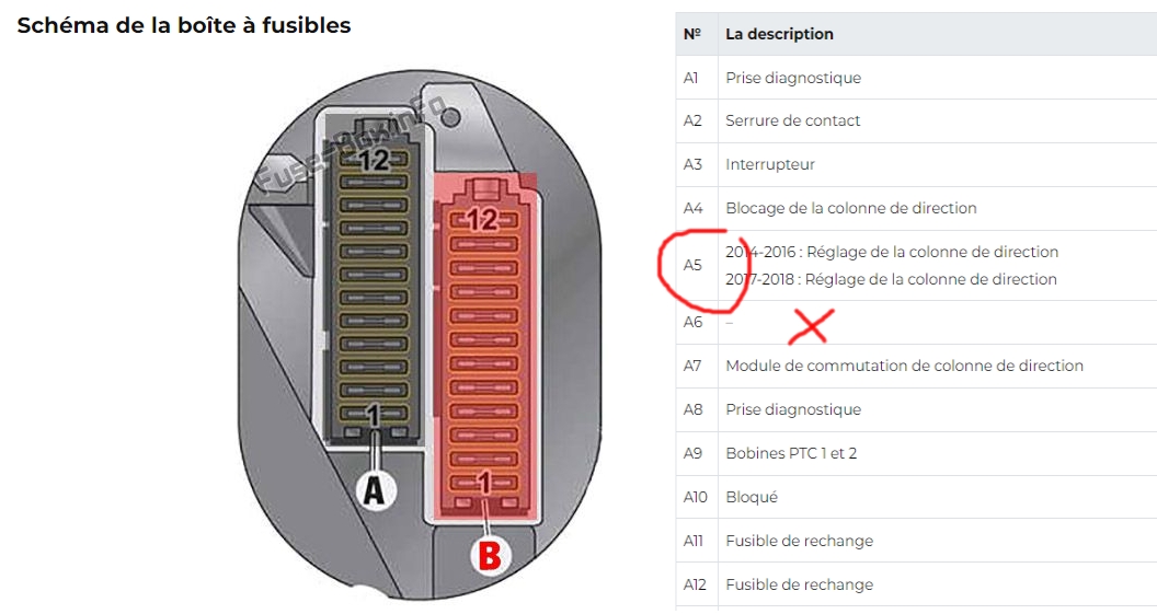

Bravo Hutch :cheers: , c'est effectivement le fusible de la colonne de direction, coté passager : A/5
en vérifiant il y a quelques jour la connexion de ma caméra, j'ai tout simplement passé le fusible en "A/6"...et donc coupé l'alimentation de la colonne de direction, le PSM et le reste...
J'ai l'habitude de prendre tout en photo avant démontage et un excès de confiance à eu raison de mon assurance :NonNon:
