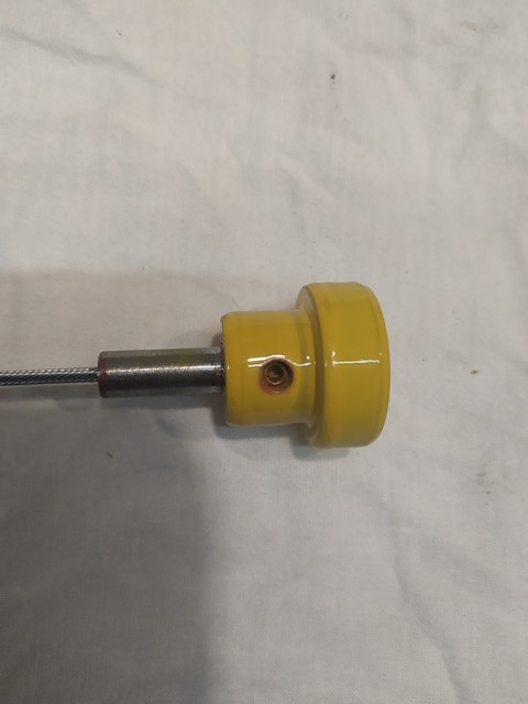

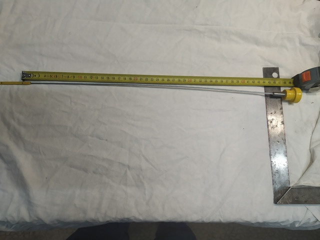

Voici une jauge à huile mécanique réalisée à la base avec une jauge flexible acheté sur le net à 16 euros. Après avoir retiré le haut de la jauge en plastique, il suffit d'usiner dans la masse le haut de la jauge .Sur l'écran multifonctions avec le niveau maximum atteint (affichage en vert) il faut étalonner la jauge au moyen d'un vis à 6 pans creuse. Pour information le niveau maxi d'huile à l'écran correspond à une distance de 47,4 cm sur la jauge de mon Macan. Voici un moyen fiable de contrôler visuellement le niveau et la coloration de son huile.

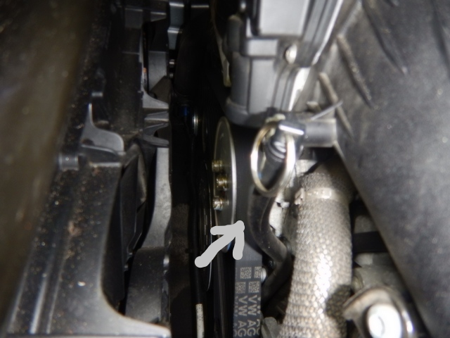

Bonjour, super l'astuce. Où faites vous passer la jauge? Quel bouchon ; remplissage d'huile. Ça passe?

Sur le Macan SD il y a un puit de jauge à l'avant du moteur, pour cela retirer le couvre moteur en plastique et il se trouve sur la droite en faisant face au véhicule. En ce qui me concerne j'ai rajouté un anneau pour retirer le bouchon pour faciliter la mesure du niveau car il est dur à sortir à cause des deux joints toriques.
Bonne recherche.

Il y a un puit de jauge sur mon macan Sd de 2016. Je ne l'aurais pas cherché là.
J'ai fait la jauge et c'est rassurant.
