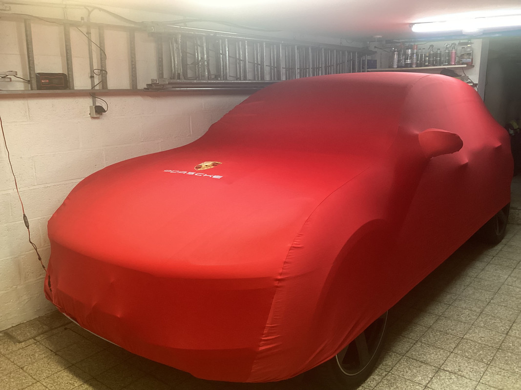

La mienne est toujours branché en permanence avec …. :vroum:
