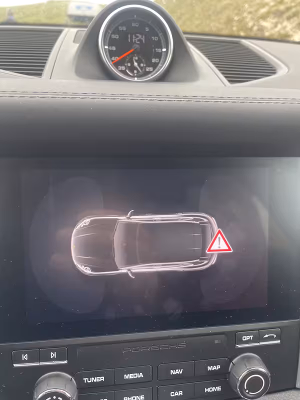

Bonjour a tous
voici une photo de mon problème , aucune idée de ce que ça peut être il y a un bip un peu sourd de temps en temps
cela n est pas trop gênant en soi mais j aimerais connaitre la source du problème
peut être que quelqu'un la eu
merci a vous

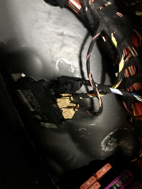

J’ai eu le problème
J’ai due faire changer le module qui se trouve dans le coffre côté droit
Si module neuf il faut le passer à la valise
Si module d’occasion normalement il est déjà programmé ( a voir j’ai pas fait d’essai )
[url=https://postimg.cc/ts4NLkpQ]Image[/url
Il faudrait débrancher les connecteurs et voir si les contacts ne sont pas oxydé

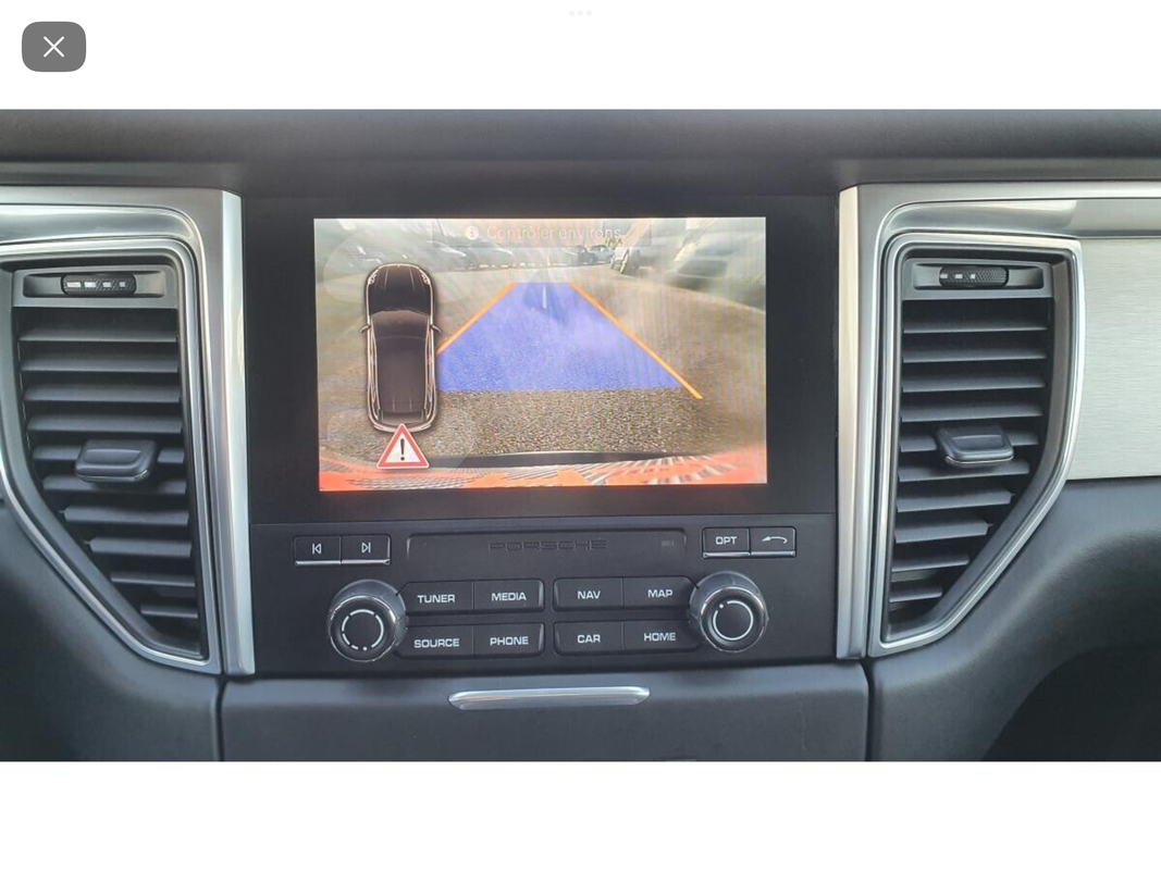

Jul94
Messages : 9
Inscription : 22 mars 2024, 16:25
Re: probleme radar de recul
Message par Jul94 »
Je confirme, d’occasion pas besoin de passer par la valise !
J’avais acheté le mien suite à la perte des capteurs de positions pour le stationnement puis de la caméra de recul… 100 ou 150€ sur eBay !
