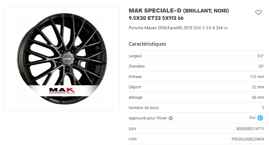

Au final, pas si simple de trouver en occasion sur lbc à prix abordable (mais ca se comprend pour ce diamètre). Je m'oriente (pour mon Porsche Macan version 95B) vers les jantes MAK Speciale-D, me parait etre une marque respectable (et en bonne config : 9.5x20 ET22 5x112 66).

A verifier, mais les jantes avants et arrières sont différentes en largeur :interroge:
9" avant et 10" arrière :yeuxciel:
Re: Jante pour pneu neige
Oui, les jantes sont asymétriques sur le Macan, plus larges derrière.
