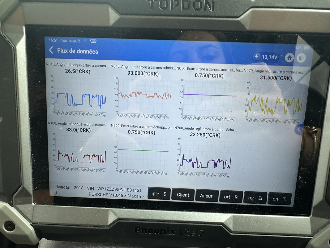

Malgré avoir remplacé toutes les bobines et les bougies mon macan s présente toujours des ratés d’allumages sur le banc 2 complet. En général toujours au démarrage ou lors d’une manœuvre
Auriez une idée ?
Capteur arbre à cames?
Egr qui présente de défaut commande moteur
Merci pour votre aide
Pour infos j’ai déjà essayé de croiser les bougies et bobines

A voir aussi la commande déphasage des arbres à cames, ça peut être une piste. Je pense aussi à la rampe d’injecteurs ou la pompe HP.

Je vais brancher ma valise pour voir les valeurs
Mais si c’est ça le pb, ça sent la distri ?

J’ai effectué relevé en dynamique des écarts entre la position theorique et le réel de l’arbre à came admission et j’ai un décalage
Est ce norme ou pas?
Y a t’il que les arbres d’admissions qui sont déphasés car échappement Ras

Faudrait que je regarde mais possible que le déphasage ne concerne que l’admission.
Rappelle moi ton code motorisation.

C’est MCTMA
Mon problème est toujours en phase de démarrage ou bouchons ou lors d’une manœuvre
Et toujours à bas régime

Petit retour sur mes ratés d’allumages. Patin de distribution à remplacer ainsi que les commande hydraulique des déphaseurs d’arbres à cames.
Coût 1300€

Non plus de ratés et plus de soubressots dans les manœuvres et bouchons
