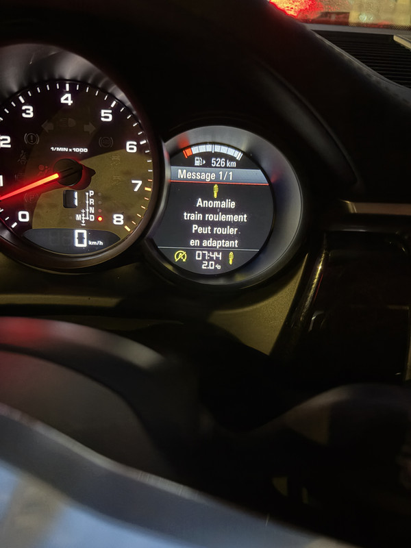

Mauvaise surprise ce matin...
Comportement routier très modifié, j'ai l'impression de conduire sur des pavés :choque:
Pour info, c'est un S de 2019 doté du PASM, 77000 Km
Je l'emmène chez mon indépendant ce soir, et je vous tiendrai au courant pour un petit rex.

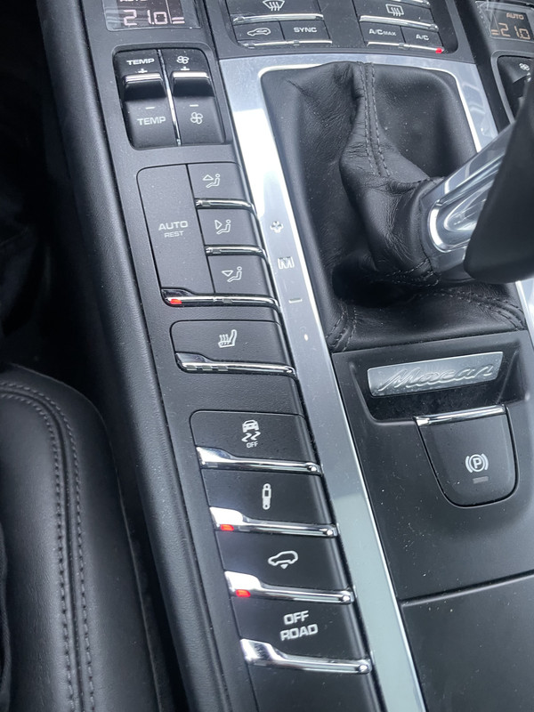

Petit détail que je n'avais pas vu et que mon indep à tout de suite vu : le voyant rouge du bouton de réglage des suspensions ne s'allumait plus, même quand je switchais de confort -> sport -> sport+ (alors que le cadran du tableau de bord indiquait bien le changement).
Suite au démontage des roues AR et un peu de triffouillage dans les boitiers se trouvant au dessus de l'amortisseur arrière-droit (en passant pas le coffre), le voyant s'est remis à fonctionner et le problème a disparu...
En espèrant que ça ne soit que cela et que ça tienne :clin:
