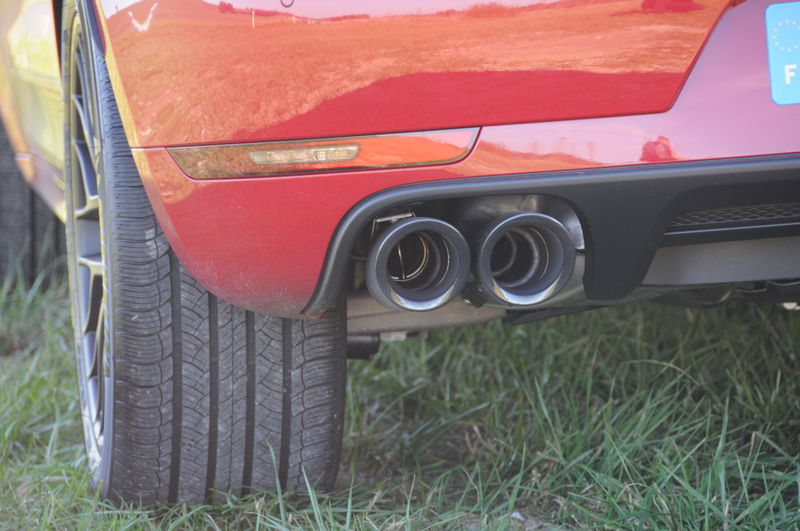

On le voit sur le cliché, il est pour moi sur la sortie la plus à gauche. Par contre j'ai l'option PSE
Re: Un papillon dans le pot!
Ce que tu nous montres Plus, c'est avec PSE.
Donc la, il y a les clapets des 2 côtés sur les tubes d'échappements extérieurs.
Cherchez pas sur le SD, le système est complètement différent. C'est un atténuateur qui permet de simuler les silencieux alors qu'il n'y en a pas. Je vous ferai un topo si le modo veut bien créer une rubrique pour les tuto un jour.
Mais j'aimerai vraiment une photo des tubes et du système si tu as Lytton.
