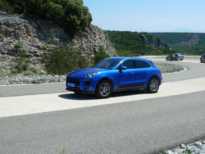

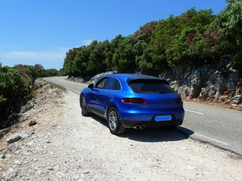

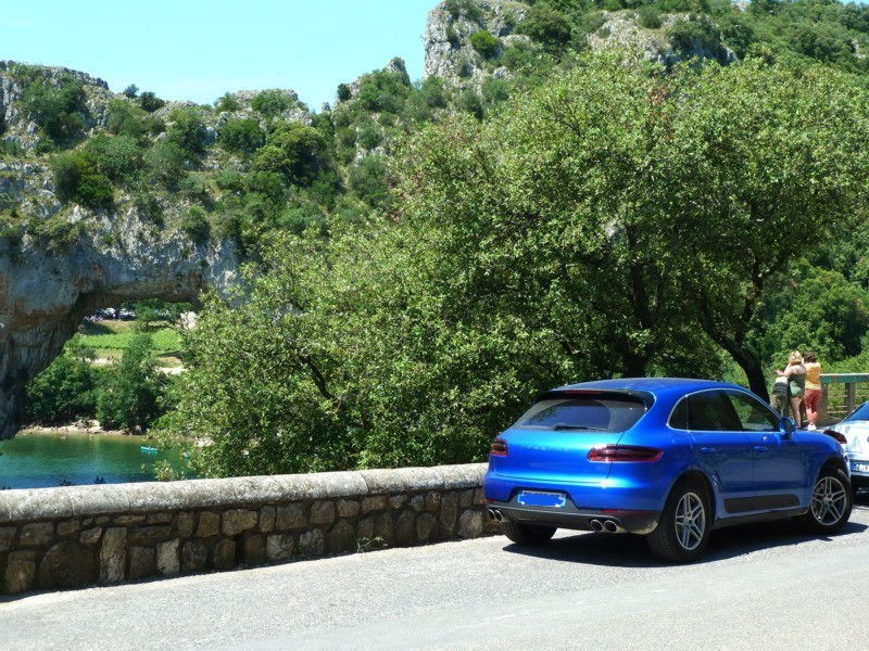

Et quelques photos :

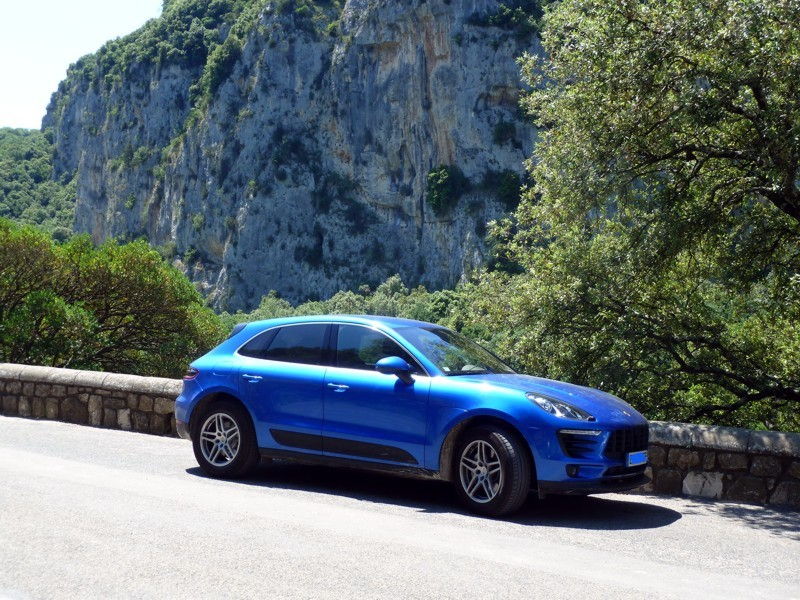

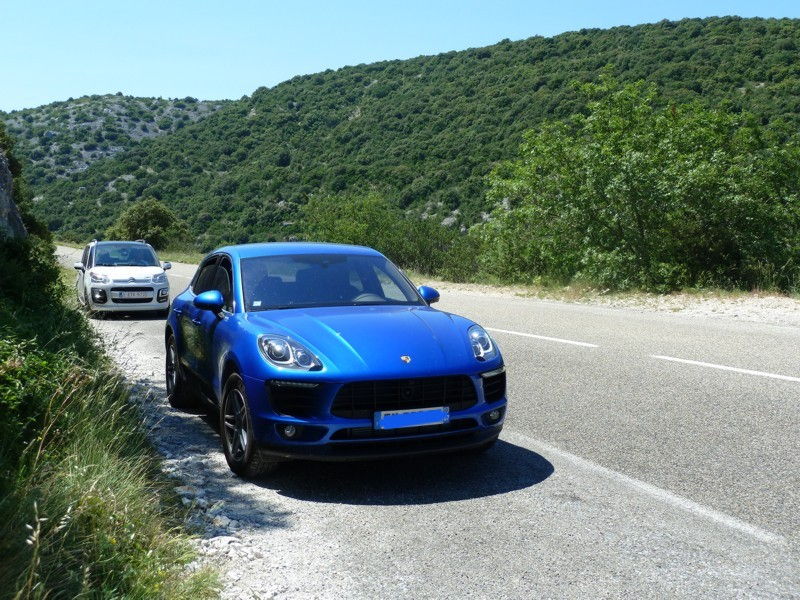

Une petite dernière pour mieux rêver :

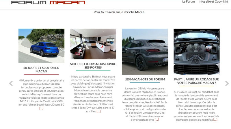

Merci pour ton compte rendu d'utilisation très complet et intéressant, tu mérites une mise à la Une du blog www.forum-macan.com :Top:
N’hésite pas à nous en dire encore plus quand tu auras fait un peu de Km à son volant.
