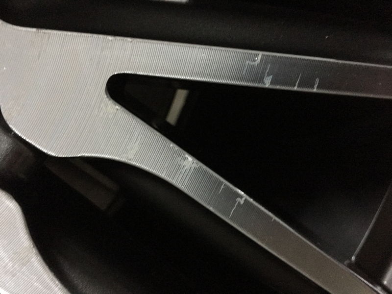

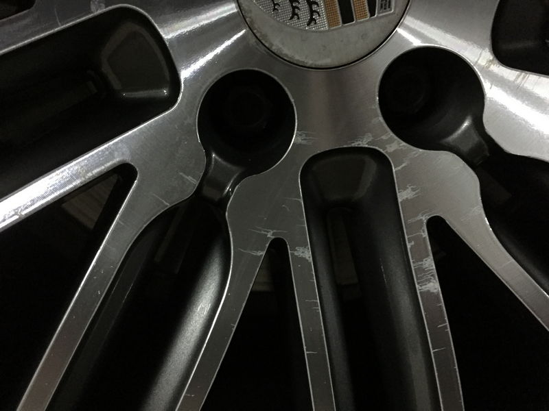

bonsoir à tous,
Voilà ce qui m'amène.
Je constate un défaut d'aspect sur mes jantes turbo 21".
Pour être plus précis cela se situe sur les parties polies couleur métal.
A première vue je dirais que c'est le vernis qui commence à se déteriorer.
Je précise que je ne nettoie pas mes jantes avec de l'acide mais avec un produit spécifique de centre auto.
Vos impressions et commentaires sont les bienvenus. :Merci:

Dixit mon pote carrossier qui vient de voir les photos "les jantes Porsche sont fragiles niveau vernis" dixit un revendeur pro de produit de nettoyage pour jantes qui déconseille fortement l'utilisation n'importe quel produit dessus surtout les agressifs.
Porsche vend un produit spécifique pour les jantes.
Sur tes photos, le vernis à l'air attaqué, voir corrodé. Es-ce que la voiture n'a pas été exposé au sel?

Ce véhicule n'a jamais été exposé au sel sur les routes.
Le produit utilisé est un nettoyant pour jantes alu du type Neoclean.
Je suis en rage de voir un tel résultat,la voiture n'a pas encore 2 ans je fais le nettoyage de façon régulière. :( :evil:
Je vais donc me rabattre sur le nettoyant Porsche ...

Je travaille dans la chimie et connais également bien les matériaux et les métaux, je confirme que c'est de la corrosion due certe a une attaque d'un produit trop acide mais surtout à la qualité médiocre de base...mes jantes de 19 semblaient poreuses et également de qualité basique tout comme la couche de vernis de de la peinture et l'effet peau d'orange
Porsche devrais vite corriger le tir en matière de qualité et de choix de ses partenaires fournisseurs de pieces jantes etc
Un jeux de jante en 21 est vendu le prix d'une Dacia neuve...
