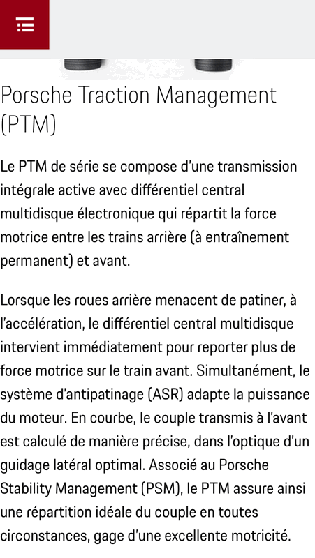

Le PTM n’a rien à voir avec un Torsen, différentiel à repartition de couple variable (planétaires avec des renvois hélicoïdaux, je rentre pas dans les détails...), il est donc sensible au couple donc TORque SENsible.
Le PTM est un embrayage multidisques à bain d’huile. Suivant le blocage de l’embrayage, il y a donc variation de la répartition du couple entre le train avant et le train arrière. Ça permet une très grande plage de variarion et c’est piloté de manière électronique. La plage de variation, la vitesse de réaction sont un vrai plus par rapport au torsen.
D’où un essieu arrière bien présent sur le Macan, ce qui rend entre autre (mais pas que à cause du PTM, pas mal de choses diffèrent sur le châssis) le comportement bien différent et plus rock’n’roll que le Q5.
Une bonne accélération et un appui bien viril en sortie de rond point permettent de declencher un drift qui illustre bien la répartition très typée du Macan (assez proche du 911 carrera 4).

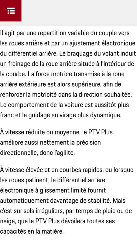

Pas trop d’accord avec ta définition du PTM
Et PTV+
Re: PORSCHE TRACTION MANAGEMENT
« Le PTM est un embrayage multidisques à bain d’huile. Suivant le blocage de l’embrayage, il y a donc variation de la répartition du couple entre le train avant et le train arrière. Ça permet une très grande plage de variarion et c’est piloté de manière électronique. La plage de variation, la vitesse de réaction sont un vrai plus par rapport au torsen. «
A quel moment tu n’est pas d’accord?? C’est exactement ce qu’il y a écrit dans ta description prise sur le site Porsche.

le PTM fonctionne exactement comme décrit Hutch. En fait la différence essentielle entre le Torsen classique et le PTM, c'est la présence ou non d'engrenages (vis sans fin, planétaires à denture hélicoïdale, le tout relié aux 2 arbres de roues). L'un est un dispositif entièrement mécanique, l'autre (PTM) repose sur la torsion des fluides avec modification d'état et résistance de l'huile lourde au cisaillement.Le Torsen n'a qu'une fiabilité limitée et peut casser net, contrairement au PTM. Euh bon, j'arrête là, je ne me comprends même plus moi -même ! Je conseille à tous ceux qui voudraient comprendre de retrouver la boîte de Mécano des années 60 qui permettait de monter une boîte de vitesse et son différentiel...
Euh, du coup Magister, la c’est moi qui suit pas d’accord avec ta description du PTM ou alors, y’a quelque chose que je ne suis pas.
Il me semble que ta description est celle d’un visco-coupleur, non?
Le visco était utilisé avant le PTM sur les carrera 4 (964, 993). Le PTM s’apparente plus à differentiel mécanique a blocage par disques (type ATB ZF). Sauf que le pourcentage de glissement n’est pas fixé par le tarage initial des disques mais par une commande électronique qui permet justement de faire varier le pourcentage de glissement entre le train avant et le train arrière.
[/quote]
C’est la relation que tu fais avec le PTM
et le drift.
En imaginant que tu puisses drifter avec
un macan de 1,8T à un rond point , il
faudrait de 1- déconnecter les assistances
donc le PTM et même là je suis pas sûr
que la répartition entre le train avant et arrière
soit de 0/ 100 ( il de 30/70 e utilisation courante)
2- de disposer au moins de 200 cv de +
3- Naturellement ne pas disposer du PTV +
