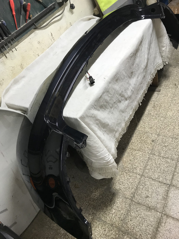

avant
Sur le montant j’ai trouvé un cache
il faut démonte le guide du hayon en rouge
Dernière j’ai trouvé une vis en vert
Qui tiens le bouclier
Il y a 8 vis à enlevé
4 ( en rouge ) sont apparente pour soulever le passage roue
Les 4 autres ( en vert ) ont les voie après avoir soulevé le passage de roue
il faut le sortir d’abord sur les côtés
Puis sur l’endroit où était les deux vis
Et il sort tout seul attention au faisceau
Il n’y a pas de connecteurs pour le sortir
Il faut enlever toute les agrafes
Et après ont peut sortir les deux feux
enlever les deux feux d’éclairage de plaque
la camera
démontage des deux feux deux vis
retour de peinture
