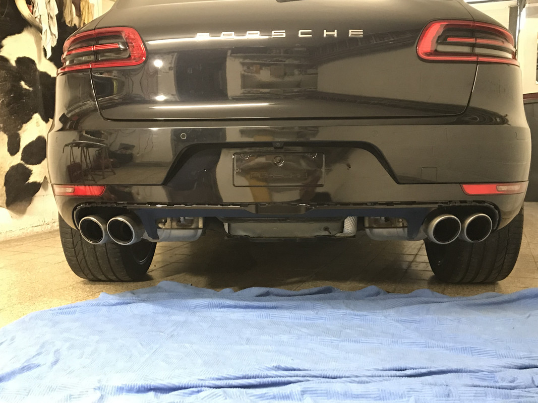

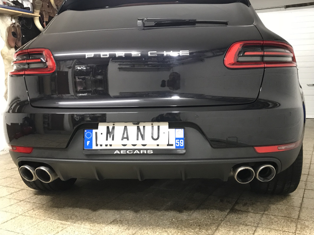

:cheers: Démontage pare choc arrière pour la mise en peinture
avant

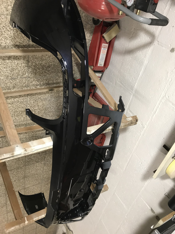

Sur le montant j’ai trouvé un cache
il faut démonte le guide du hayon en rouge
Dernière j’ai trouvé une vis en vert
Qui tiens le bouclier
Il y a 8 vis à enlevé
4 ( en rouge ) sont apparente pour soulever le passage roue
Les 4 autres ( en vert ) ont les voie après avoir soulevé le passage de roue
il faut le sortir d’abord sur les côtés
Puis sur l’endroit où était les deux vis
Et il sort tout seul attention au faisceau
Il n’y a pas de connecteurs pour le sortir
Il faut enlever toute les agrafes :Nul:

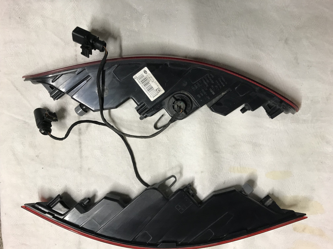

Et après ont peut sortir les deux feux
enlever les deux feux d’éclairage de plaque
la camera
démontage des deux feux deux vis

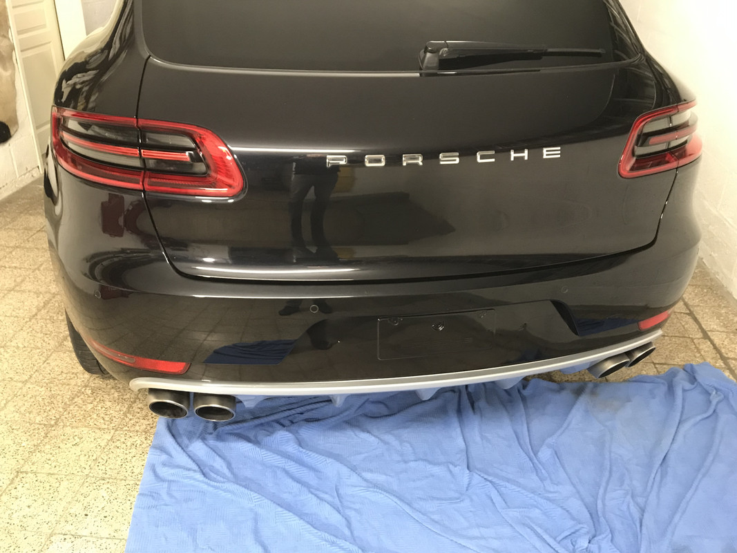

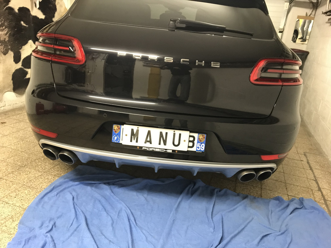

retour de peinture

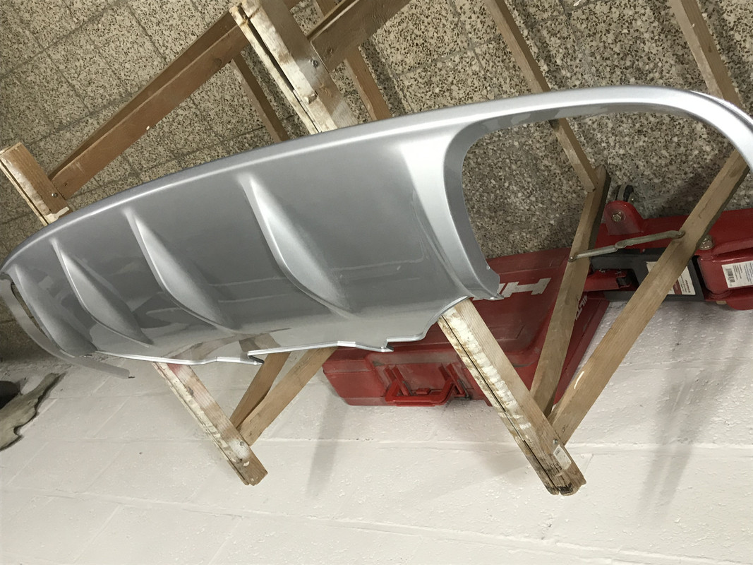

:lol!: pour le démontage de la valence il y a deux vis et deux clips par en dessous
:vroum: :Alcooliques:

c'est quoi la " valence" ? :scratch:
:welcom:
Re: Démontage pare-choc arrière Macan
Slt
C’est la même mais en peinture :lol!:
Messages : 1656
La valence c'est la partie basse du parechoc, ici la piece peinte en gris.

La Valence c est le diffuseur !
Slt
Oui
