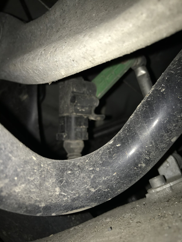

Je t’ai pris, un peu comme j’ai pu, une photo du capteur d’assiette sur mon SD. C’est un PASM mécanique, mais tu dois avoir un capteur plus ou moins semblable, voir le même.
Sur la photo, on voit le capteur avec la prise dessous et le levier vert relié à la biellette reliée elle-même au bras inférieur.
Regarde si le tiens est déjà nickel au niveau de la biellette. Regarde la prise, elle est peut être humide ou pleine d’eau. Normalement, c’est étanche mais on sait jamais.

Je reviens vers toi Hutch, j’ai regardé et finalement il s’avère que c’est la biellette réglable que j’ai faite installer il y a quelques temps qui est déréglée, les contres écrous ont dû être mal serrés…
Je vais m’en occuper dans la semaine 👌
