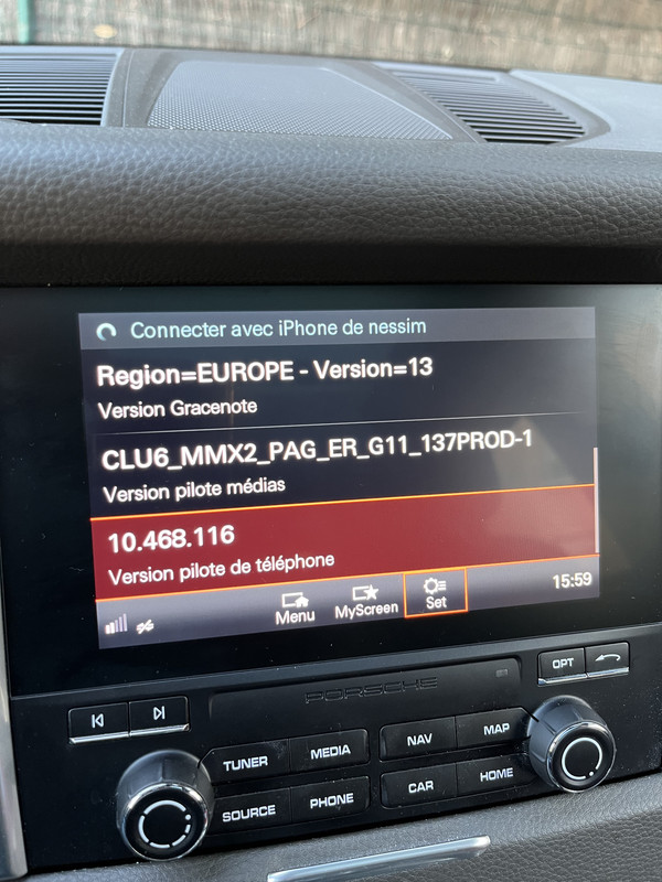

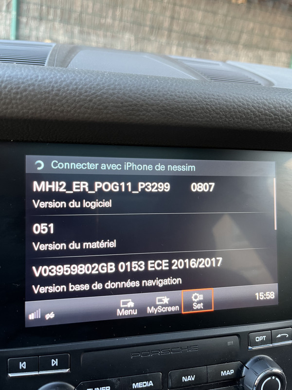

Je souhaitais savoir quelle est la version de mon PCM
Mise à jour nécessaire ?

J’ai aussi planché sur le sujet CarPlay. En effet il est bien enfoui dans la version PCM 4.0. Pas besoin de boîtier additionnel à moins que vous vouliez ajouter des caméras en options + faisceau elec qui n’y sont pas d’origine (!?) alors que la concession me propose d’installer la mise à jour via USB moyennant 444€ + autant en main d’œuvre.
CarPlay.fr me propose la même chose pour 439,00€ Y compris l’installation par la prise en main à distance via mon PC. Je vous met le liens ci-dessous ci ça intéresse quelqu’un ?
https://carplay.fr/products/activation- ... m-4-0-2018
Bien entendu il a vérifié que c’est compatible avec mon auto via le VN et la photo de la version lu sur mon PCM 4.0
