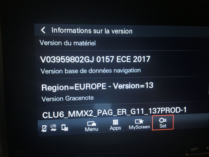

Je suivais les évolutions du forum / topic autour du PCM 4.0 et de sa prise en charge d'ACP et AA.
Ayant quelques heures de dispo en commun entre le Macan (PCM 4.0 de fin 2016) et moi, j'ai un peu bossé le dossier.
Après moult téléchargements (des 100 aines de Go et surtout un site qui a de gros soucis de stabilité) via une connexion ADSL pas top, j'ai réussi à activer ACP et AA (avec MAJ du MIH2) sur le PCM via une carte SD !
Le gros des téléchargement était pour les MAJ de carto, mais là je sèche encore sur le process....et ça continue de télécharger en ce moment !
Si vous savez comment faire (et surtout les bons fichiers à télécharger, je suis preneur !!! :Faim: )

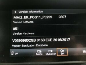

Pour la MAJ du MIH2, je suis parti de cette version ( les photos ne sont pas de moi) :
Après pas mal de tests, Activation Apple Car Play et Android Auto + MAJ Gracenote 21 OK ! :Alcooliques:
A votre dispo pour plus de détails (je ne sais pas si la procédure est charte compliant :oops: )
