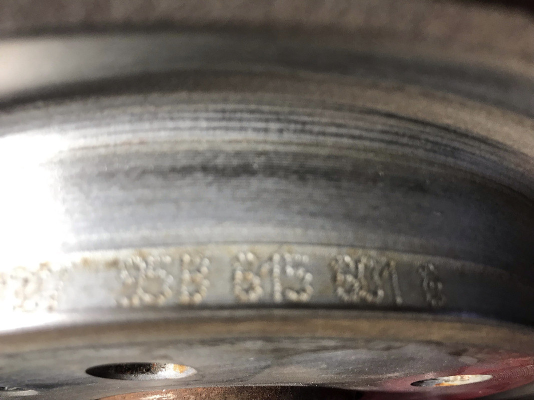

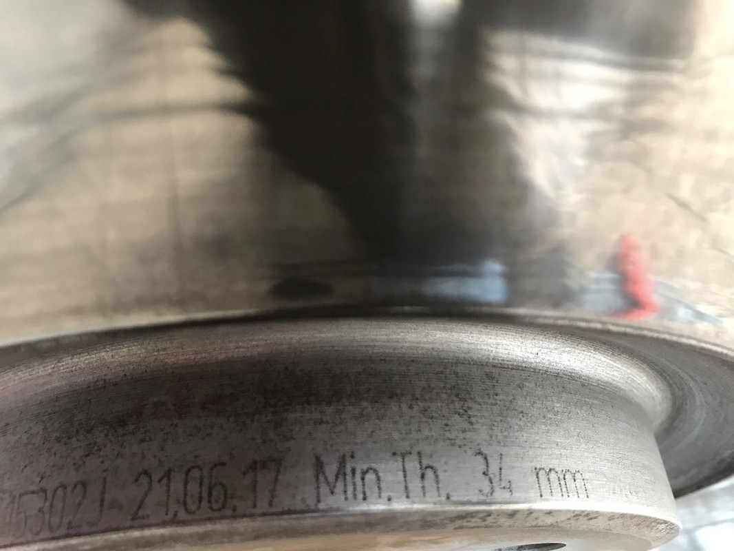

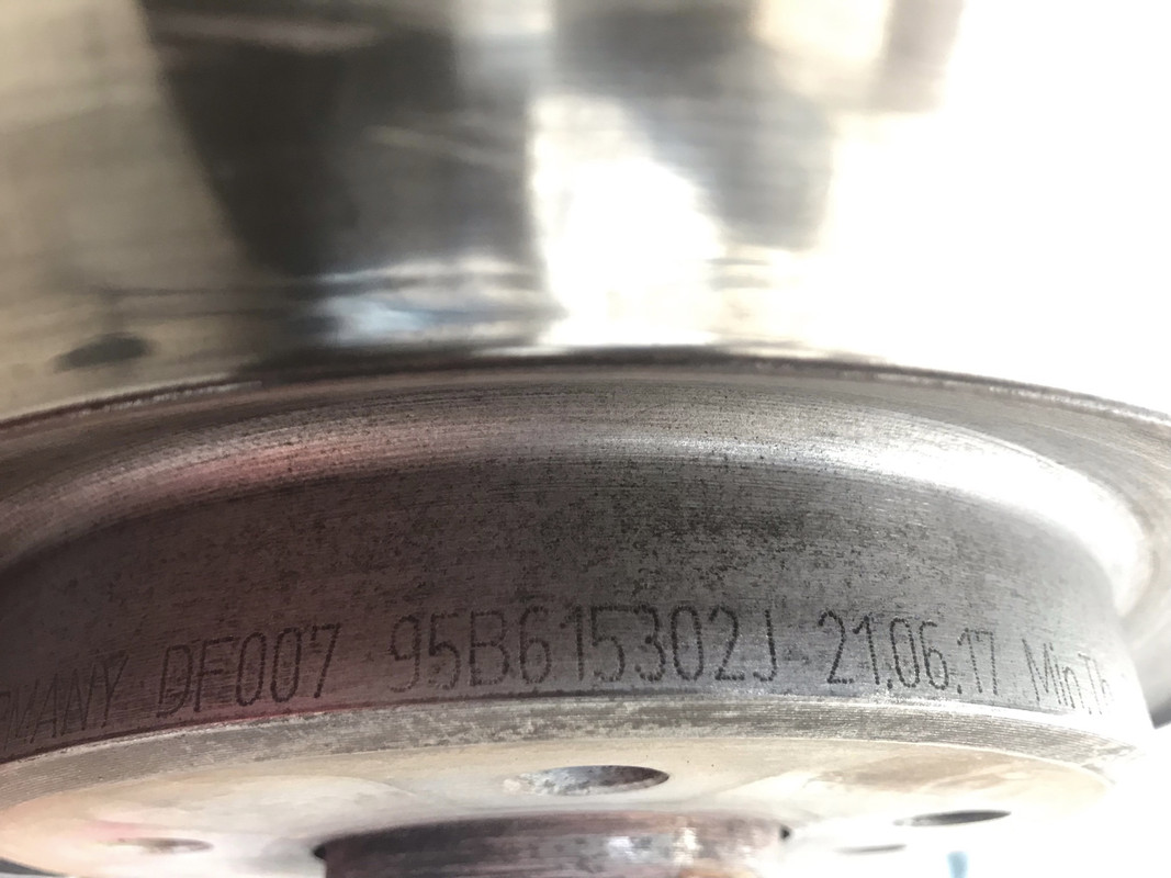

Tu peux vérifier les refs sur les disques il suffit d’enlever une roue à l’avant puis celle de derrière :pictures:

Normalement, il faut que tu mesures l’épaisseur du disque pour connaître le modèle. Ce doit être du 34 mm d’épaisseur et 350 mm de diamètre sur le SD à l’avant.

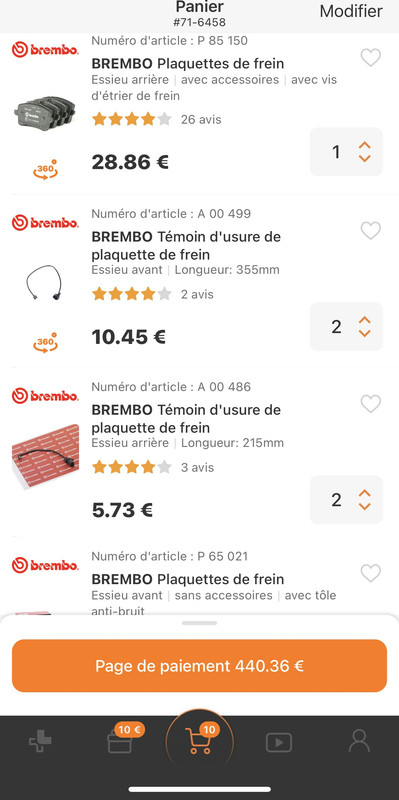

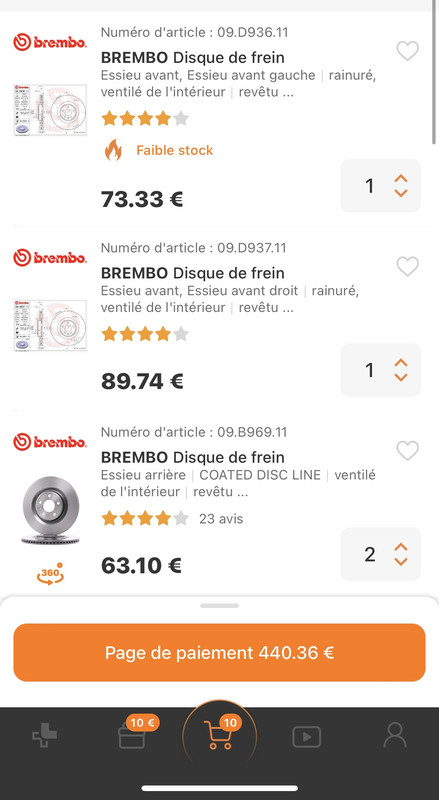

Voilà, j’ai démonté une roue avant et une arrière
Mes disques sont à 350mm à l’avant par 34mm d’épaisseur et 330mm à l’arrière par 22mm d’épaisseur j’en ai pour 440 € tout en Brembo.
Merci beaucoup à tout le monde pour vos conseils et astuces
