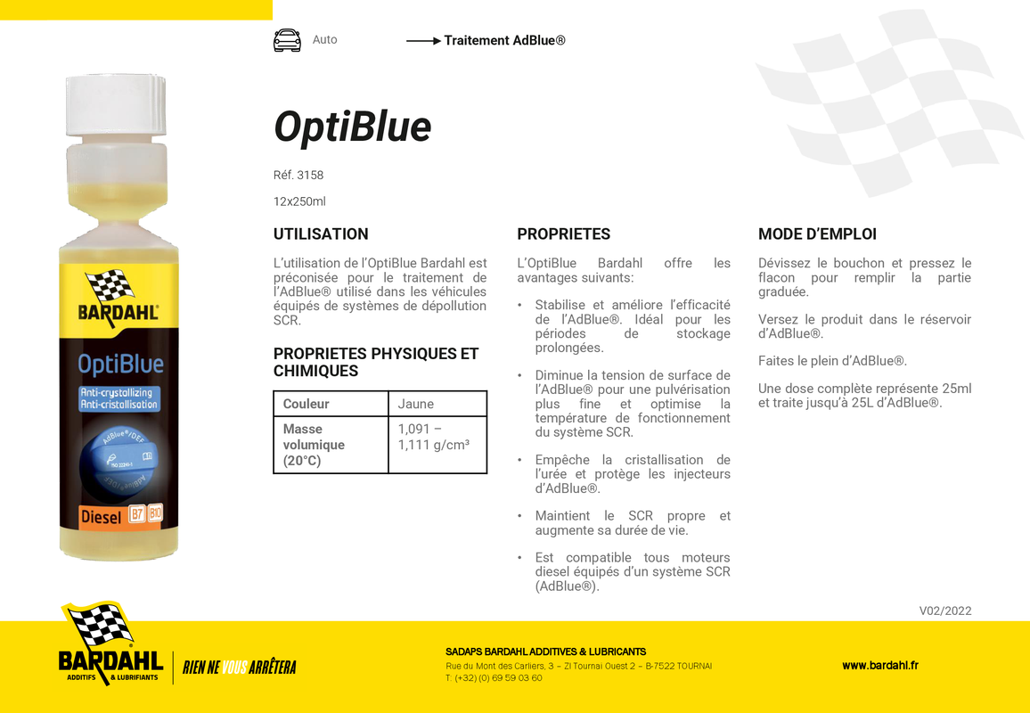

Mérou
Messages : 175
Localisation : Bretagne SUD
Re: Défauts Adblue ?
Message par Mérou »
Bonjour !
Question simple : connaissez vous ce produit additif et que pensez vous de ces capacités ?
Vérifiables ou...pas ?
merci de vos expériences , en évitant la réponse : " ça peut pas faire de mal"
mais si ce fut pire AVEC UN ADDITIF je serais ravi de vous lire le dire ! :salut:
